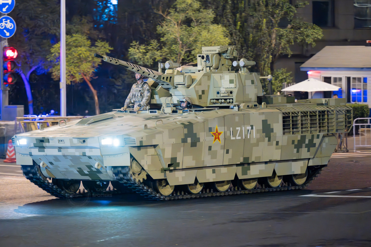

Elsőre IFV-nenk tűnik, de lehet, hogy jóval több annál. Mintha drónt is hordozna. Lehet, hogy nem is IFV, hanem valami olyasmi, ami minden ellen van, amire a 105 mm változat nem.

Alighanem ez az IFV változat,a hk alvázán.Eddig ilyen csak a Merkava-Namer páros volt,de az orrmotoros alváz.
Hasonlót csináltak a harkoviak,T64E modernizációs csomagra épitve.
Harkoviak megforditották az alváz menetirányát,de egyébként ugyan az a T64 alváz,és ugyan az a hajtáslánc.Ugyan ezt a módszert használták mind auz ukránok,mind a szerbek és a kinaiak is a T55ből készült GYHJ esetén (szerintem jobb,mint az izraeli T55 átépités)
Ha nem doptuk volna ki a T55 alvázakat......De oroszok is rengeteg HIFV-t hozhatnának igy létre,viszonylag olcsón.(ukránok T72 alapon is meg akarták csinálni,de odáig már nem jutottak el,csak a T72E protója készűlt el).Ezeknek elég jó páncélvédelmük van,ami kiegészitő ERA/NERA páncéllal még növelhető is.

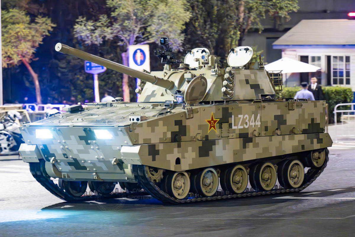

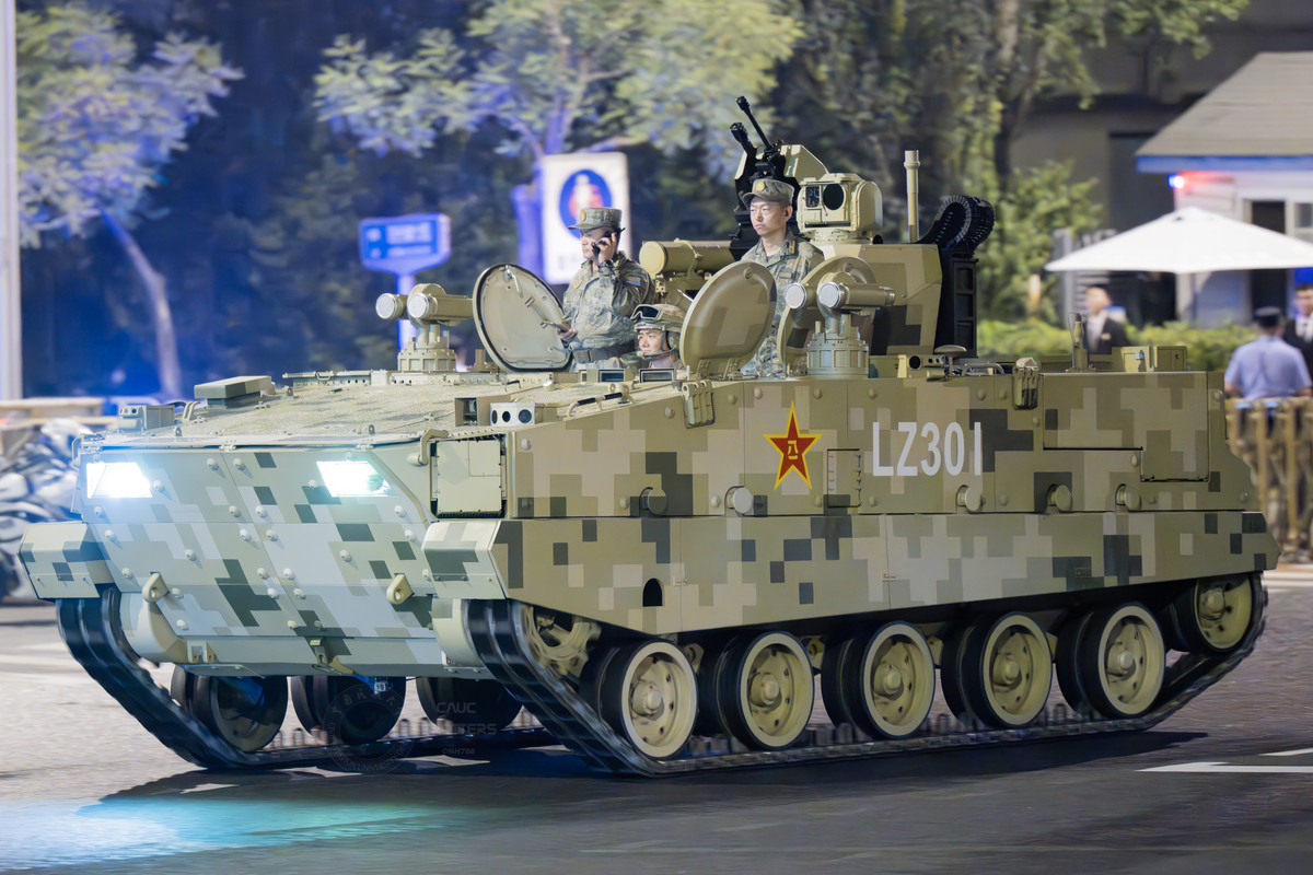

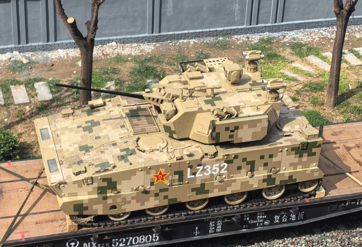

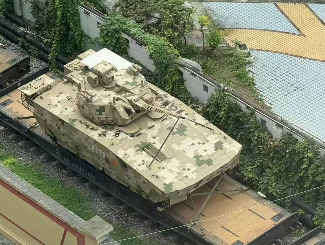

Igen, persze, de akkor meg nem tudom ezt hova tenni? Ez már határozottan IFV. Jól látható az ormotor stb. stb.
Viszont ez? Ez egáltalán orrmotoros? Vegy megosztott. Elől is van egy motor, meg hátul, ami le van takarva azzal a fényes valamivel.
A torony tetején meg mi az a szögletes valami? Csak nem egy lehajtott milliméteres keresőradar?
És a gépágyú bal oldalán? Az nem oprikának tűnik, hanem inkább radarnak. A tető közepén hátul: keresőradar+optika, a torony bal oldalán, meg a tűzvezérlő radar.

Orrmotoros,akárcsak a BMP64.Egyszerűen megforditották az alváz menetirányát,igy lett orrmotoros.De a hűtőt hátra vitték (és lehet,hogy ott még mókolnak valamit,vagy valami spéci kialakitást rejtegetnek a fémlap alatt.
A lövész műszeregysége van a gá mellett balra.Radar meg manapság simán lehet (pl a Bömbi M8 török Ansar tornyán is kéne lennie az eredeti tervek szerint,csak nem sikerűlt a türkiseknek egyenlőre összehozni,ahogy a tervezett heli rotorárbóc radart sem-kár volt összeveszni a zsidókkal....),Elta 3312 multiszenzor meg már évek óta megvan.Használható fegyverirámyzéknak,de APS szenzornak is.Többhullámsávú optika+multifunkciós radar (folyton emlegetem is,hogy be kéne szereznünk....).Mozgócélfelderitésre,tűzvezetésre,tűzbemérésre,APS szenzornak,légtérfigyelésre egyaránt alkalmas-egyidejüleg....(kinai még külön APS radarokat használ,ez lehet fejletségbeni hátrány,de spórolás is)
A másik egy könnyebb IFV,elbirja egy C130 kategóriájú tehergép is (BMP-+M Dragoon/Manul megfelelője).Van olyan változata is,amin a BMP-3 100+30milis fegyverzete van.És a legkönnyebb változata úszóképes,Egy hk alapú HIFV ezekhez egyszerűen túl nehéz.Márpedig a KNK előbb-utóbb érdekszfére,"gyarmati" háborúkba fog keveredni-a nagyhatalmiság velejárója (nem véletlenül utálják őket a szomszédai körben,semmiben nem különböznek más nagyhatalmaktol.Egyenlőre a "gyarmati csendőr" szerepet taktikusan ráhagyták a jenkikre,de az USA gyengülésével kénytelenek lesznek maguk megcsinálni)

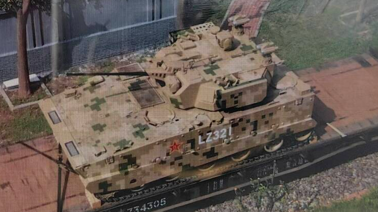

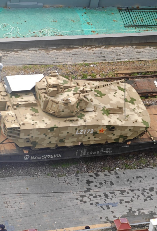

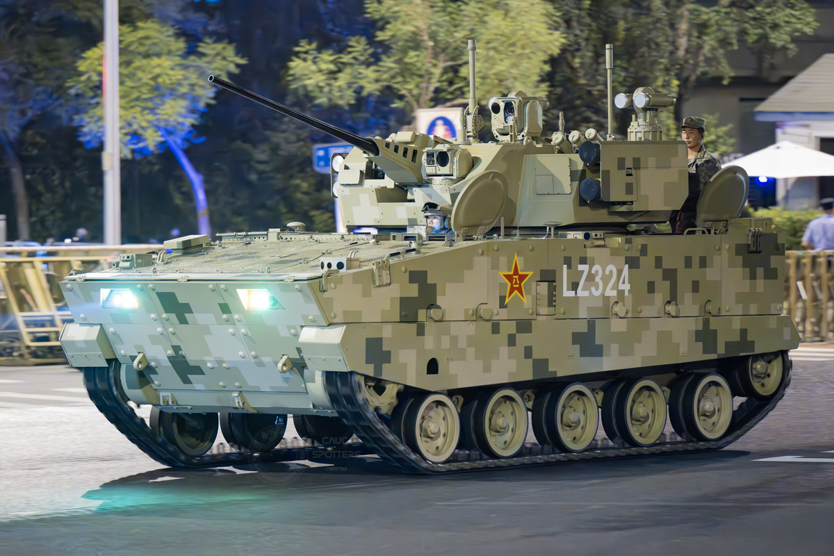

Közben még megjelent néhány kép.
Feltételezésem szerint ezek az új ejtőernyős harcjárműcsalád tagjai lehetnek, amivel majd a ZBD-03-asokat válthatják:
Alap változat:
Aknavetős változat:
És nem tudom milyen változat:

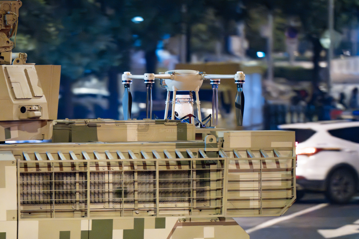

Ami az IFV-t illeti, van neki saját drónja:

Inkább csak légi mozgékonyságú,légiszállithatóság barát méretű.Ejtőernyővel való kidobáshoz nekem nagynak tűnik.Arra szerintem lesz egy kisebb járgány.
Még tettem be képeket. Nem épp olyan vészes. Kb akkora lehet, mint egy BMD-4.

Igen,ezeken a képeken jobban látszik a viszonylagos méret-akkor meglehet,hogy ez lesz a légideszantosoké.
És amiről irtam,az meg egy másik járgány,ami a könnyebb IFV lesz.
Annyit fejlesztenek már párhuzamosan,hogy könnyű öket összekeverni.

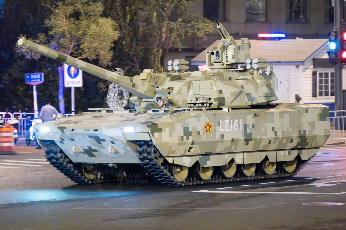

Ez a csoda a VN20, amit a VT-4 exportharckocsi bázisán fejlesztettek ki. Nem tudok róla, hogy sikerült-e bárkinek is eladni?
Viszont a kazahoknak kellett egy új gyalogsági harcjármű, amit a törökökkel és a kínaiakkal fejlesztettek is. Ez kapta meg végül ezt a tornyot (ahogy láttam rakéták nelkül).

Lassan máer annyi féle harcjárművet hoznak ki,mint az összes többi eggyütvéve....
Lahabnak,a Wahash önjáró löveg változatának is kinai gyártású a tornya.
New_155mm_Howitzer_From_Calidus_at_IDEX_2025_with_Enhanced_Mobility_and_Firepower-a92854ff.webp
SH11 tornya van rajta (ami viszont a Denel T6 toronyon alapszik.Gerard Bull révén a búrok és a csájnizok között anno volt tüzérségi fejlesztési eggyütműködés.A mai kinai 155milis lövegpark döntően a Bull lövegeken alapszik)
