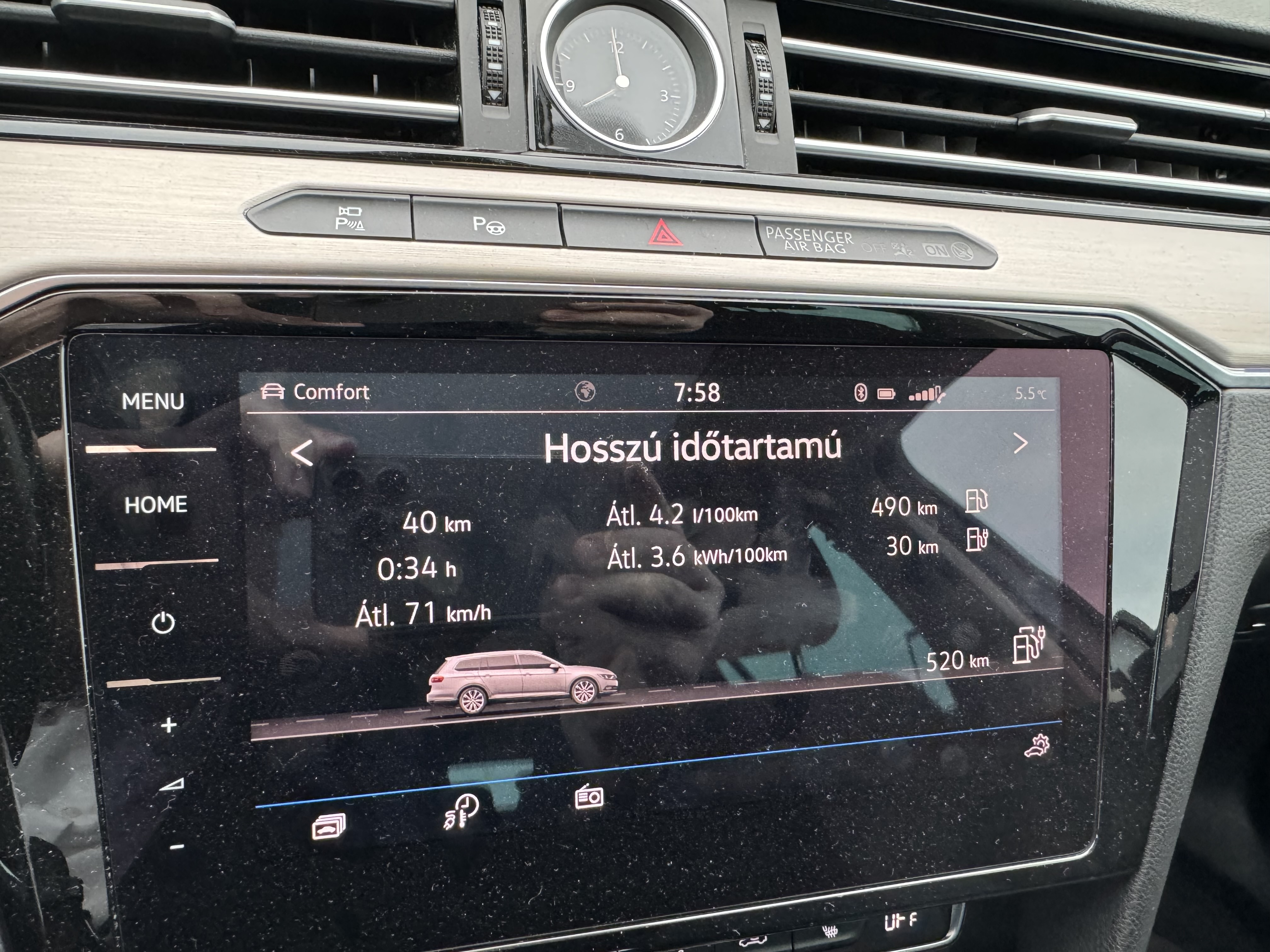

Ár: 7,3 M volt, egy fullos, 2018as kombi Passat, 130k km-el. Ez pl még mindig szarabbul felszerelt, de egy évvel fiatalabb.. Kb egál a kocsi bekerülési ára.
Töltés: otthon töltöm, sima 230-as dugalj kell neki, 3,6kW-al töltöm, 3,5 óra alatt televeri. Jah és előklimatizált kocsiba ülsz.
Utcán nem töltünk, nem éri meg.
Fogyasztás: na ez matekolósabb, Ez egy tisztán elektromos fogyasztás, de az átlag, ahogyan az asszony használja, inkabb 17-18 kWh, számoljunk ezzel. Otthoni áram ár 70Ft/kWh. 18x70= 1.260 Ft/100km.
Dízellel mondjuk 5,5 literes fogyasztasban megegyezhetünk? 5,5x650= 3.575 Ft/100km.
Benzinnel lenne 7 liter kb. 7x645= 4.515 Ft/100km.
Ha lemerül az akksi akkor is még hybridként ketyeg, Ez egy hybrid üzemmódban mért fogyasztás, reggeli dugó az M0-n, Nagytarcsa-Dunaharaszti. De megengedő leszek számoljunk 5 liter benzinnel, meg 5kWh árammal. (5x645)+(5x70)= 3.575 Ft/100km.
Pályán GTE üzemmódban (ilyenkor 220lovas) 140 km/h-nál kb 6,5et eszik..
