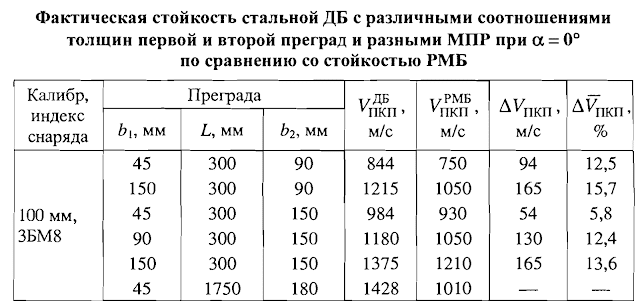

Itt már szinte leestem a székről annyira jól esett a fenti táblázat. :D
Az tankograd blogról lett beidézve ez a táblázat, ami viszont eredetileg az általa leszólt orosz egyetemi tankönyvből van. :rolleyes:
Nem lenne amúgy baj, ha olvasgatnád az eredetit. :cool:
Ami a gond vele, hogy nem olvastad el a táblázat körül írtakat a tankönyvben.
A fenti táblázatban ugyan az tényleg az osztott páncél magyarázatánál kerül elő, viszont itt az első páncél nem HHS, így a hiperszonikus becsapódáskor nem tört a lőszer magja. Szóval a fenti táblázat ebből a szempontból tökéletesen irreleváns.
