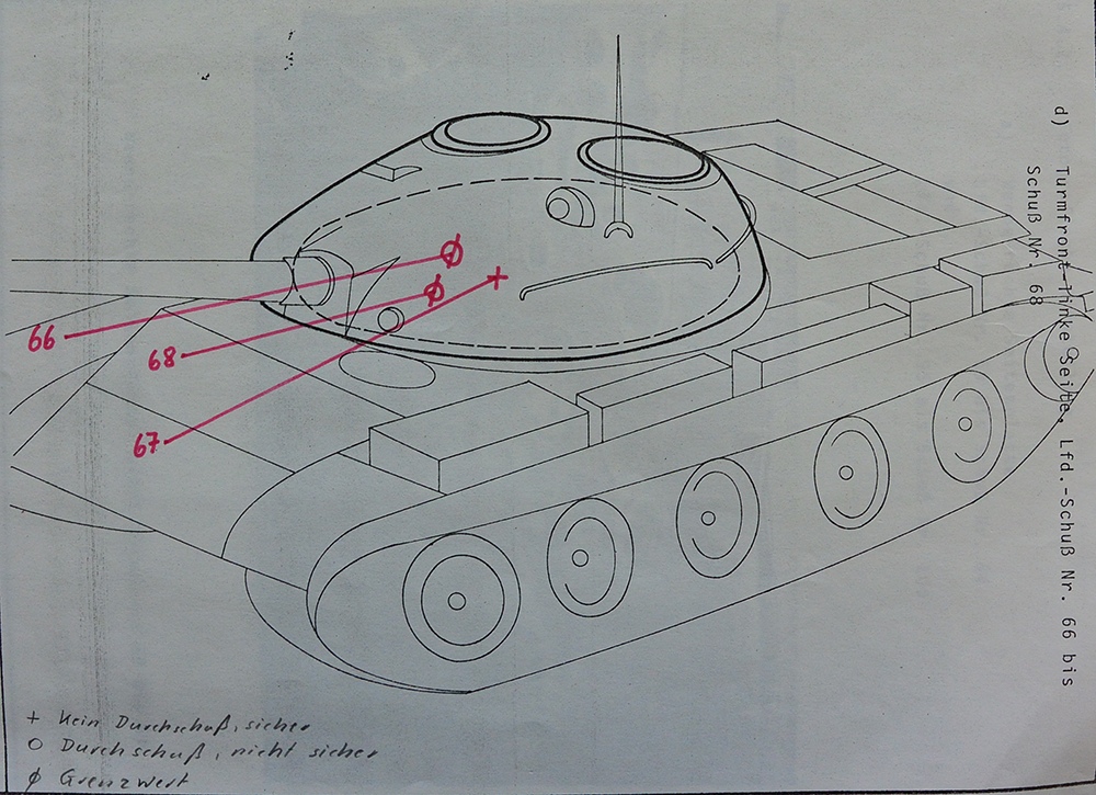

Kb. erről van szó. De ez igazolja a szovjet teszteket. Mert szemből csak a sárga és a zöld látszik.
Ugyanakkor ez az elemzés sajnos a lövegpajzsot nem elemzi részletesen. Nagy hiba.
Ez ugyanis egy méretes acéltömb, jelentős anyagvastagsággal:
kérlek nézz már rá arra a rajzra...az A1-A4 részek azok micsodák szemből? azok talán nem látszanak? Azokat a 3bm6 mind át tudta lőni...
A1, A3, A4 azok a páncélzat gyenge pontjai. Valóban át tudja lőni, az A3-at a 3BM4 is. De ezek igen kis célpontok. Ugyanúgy, mint a T-62 esetén a lövegpajzs, az optika és a géppuska nyílásai. Általánosságban viszont a torony szemből nagyon jól védett. Minden harckocsinak vannak gyenge pontjai, a Leo-2-nek, az Abrams-nak vagy a Challengernek is.

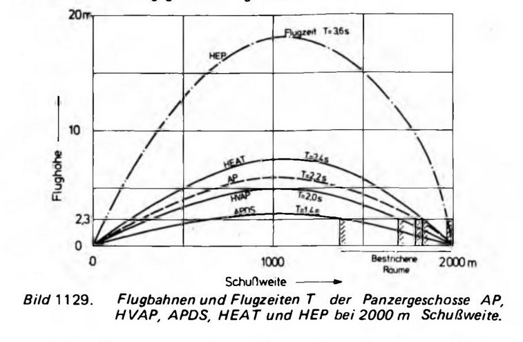

Ha valaki eddig nem értette volna, hogy mi a baj a lassú lőszerekkel (minél lassabb a lőszer annál magasabb a röppálya íve) és miért kritikus a minél pontosabb távbecslés/mérés ha HEAT-el vagy HESH-el lő az ember:

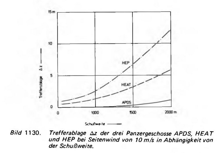

Itt pedig a különböző lőszerek szórása 10m/S szélben (ha jól fordít a gugli):
Ha ezt a kettőt összerakja az ember akkor látszik igazán a tűzvezetés fontossága ha nem APDS-t lő az ember hanem bármi mást. Az ábrák egyébként német 105mm-es lőszerekre vonatkoznak Leopard 1-ből tüzelve. Gondolom az APDS az DM13 atöbbit meg fogalmam sincs.
