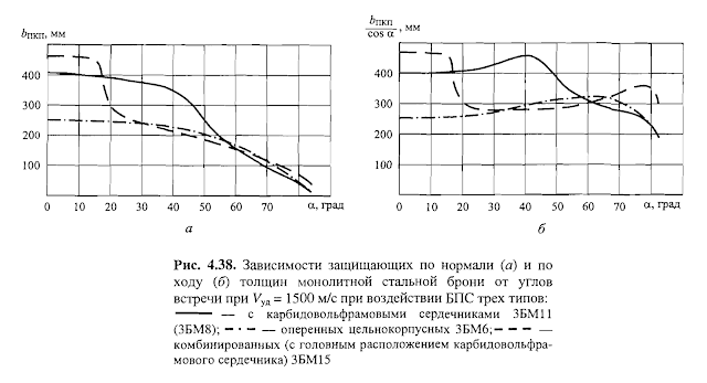

Ugyanis a glacist 1800m-ről át tudta lőni a dm13...
Viszont ez közel van a maximum hatásos távolsághoz:
"A German source indicates that the hull of the T-62 can be defeated by 105mm DM13 APDS (West German licence-produced version of the British L28A1 round) from a distance of 1,800 meters. In a separate set of tests, West German data showed that the safety limit of the 100mm upper glacis plate of the T-55 at its constructional obliquity of 60 degrees is 2,000 meters. Here, the safety limit is defined as the distance where it is not possible to defeat the armour. This is consistent with other German info saying that the distance limit of 105mm APDS against this armour is 1,800 meters, where the distance limit is defined as the maximum range at which it is possible to defeat the armour."
egyébként meg a tornyot alapvetően a nagyon döntött részein nem tudta átlőni, mert elcsúszott rajta a lövedék, a kevésbé döntött részen meg átütötte:
Nem. Olvasd el mit ír az ábra: Gyenge pontokat leszámítva (irányzótávcső és párhuzamosított géppuska nyílása illetve az igen kicsi lövegpajzs) a T-62 tornya védett a 105mm APDS-el szemben.
A tornyot átütő találat (68) 30 fokos oldalszögből jött. És ahogy a többi is, igen közelről.
A T-55 tornya volt az, ahol a lövegcsőhöz közeli részt, ami a legkevésbé ívelt, (40% felület) át tudta ütni 2000m-ig.
Amúgy pont ez a magyarázata annak, miért volt olyan erős az M60a1 tornya is szemből. Nem voltak hülyék a jenkik, nagyon jó ballisztikai formája lett annak a toronynak.
Meg is lett az ára, akkora lett a torony mint egy ház, ami az oldalfalak vastagságánál ütött vissza, cserébe ergonómikus volt.

És ez mit is mond el arról, hogy mennyire volt védett mondjuk a 3bm6-al szemben?
A szovjet lőtéri teszt elmondja. Közvetlen közelről sem lehet átütni a tornyot.
"Лобовые проекции танка защищены от собственного снаряда 105-мм пушки с реальных дистанций боя: верхний лобовой лист корпуса - с дистанции 1000 м; лобовые сечения башни - при стрельбе в упор."
Magyarul: Szemből a harckocsi védett volt a saját lőszereivel szemben: A felső homlokpáncél 1000m fölött, a torony közvetlen közelről is.
"От бронебойно-подкалиберных снарядов танковых пушек калибра 100, 122 и 115 мм лобовые проекции танка защищены следующим образом:
башня - при курсовых углах обстрела ±30° - с дистанции более 3000 м при 0° - при стрельбе в упор;
верхний лобовой лист - при стрельбе в упор 100-мм снарядом; с дистанции 1000 м - от других снарядов.
100,122,115mm űrméret alatti lőszerek esetén:
Torony: 30 fokos oldalszög esetén 3000m-ig minden átüti, szebmől (0 fok) teljesen sebezhetetlen közvetlen közelről is.
Felső homlokpáncél: 100mm lőszerek esetén sebezhetetlen, 122 és 115mm, 1000m-ig
A 3BM6 annyit változtat a dolgon, hogy a felső homlokpáncélt messzebbről átüti. Ennyi.
Amúgy az a fenti ábra csak egy szimuláció eredménye, ahol elég alaposan túlbecsülték a 100mm-es lőszer teljesítményét. Ráadásul a lövegpajzs le sem lett mérve rendesen. Más fórumokon ezerszer ki lett tárgyalva.
na-na várjál...azért itt pont a lényeget egy elég gyors huszárvágással elintézed...
ez alapján a 3bm6 eléggé átütötte a 109mm-es 65 fokban döntött glacist olyan 1500-1600m-es távolságról
Erről beszélek... A test sebezhetőbb lett, a torony esetén nincs különbség. Az áttörést (szó szerint is) a 3BM21 hozza majd el, de az már a 70-es évek közepe-vége.
hát ha ezt végignézegeted, akkor a sárgával és zölddel jelölt részeken kívül más nemigen okozhatott gondot a 3bm6-nak
Kb. erről van szó. De ez igazolja a szovjet teszteket. Mert szemből csak a sárga és a zöld látszik.
Ugyanakkor ez az elemzés sajnos a lövegpajzsot nem elemzi részletesen. Nagy hiba.
Ez ugyanis egy méretes acéltömb, jelentős anyagvastagsággal:
