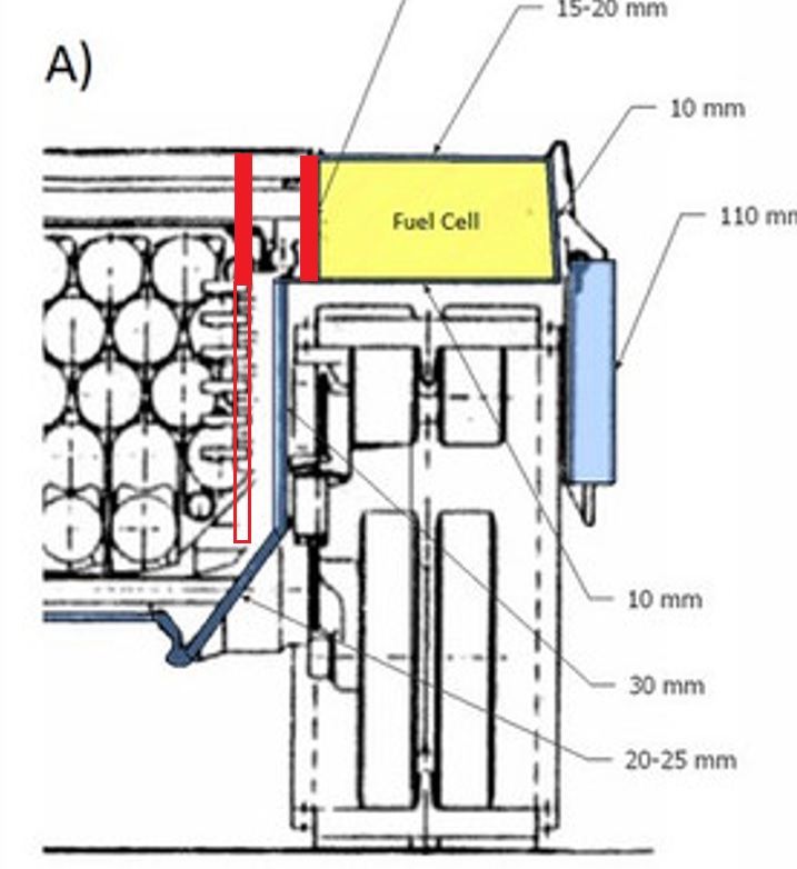

Ki kell javítsam magam, a rajz amit feltöltöttem a Leopard 2 teknőjének oldalpáncéljáról hülyeség! Itt egy kép a hegesztés alatt álló teknőről:
A bekarikázott részen jól látszik, hogy a rajzon lévő 2x10mm csak a tartály oldalfala, ezt követi még a harckocsi teknőjének 30mm vastag része. Azaz ott ahol üzemanyagtartály védi a Leopard 2 oldalát a páncélzat 10mm acél+ üzemanyag+10mm acél+(itt van még légrés is)30mm acél.
Dudi által berakott fotó alapján valahogy így kellene kinéznie ennek a metszetnek. Azt nem tudhatjuk, hogy ez a belső lemez meddig fut lefele. De be kell, hogy lógjon a küzdőtérbe, akárhogy is nézem.
Vagy, amit valószínűbbnek tartok, hogy a metszet rossz, és a toronygyűrű jobban kifut a lánctalp fölé, így:
Akkor viszont az a metszet köszönőviszonyban sincs a valósággal.
Semmi baja nincs annak a rajznak csak mindig nem sikerült leolvasni.
A tornyot is ábrázoló metszet színezésileg is megegyezik a dudi által berakott valós képpel.
A másik metszeten az zavar meg, hogy nem színezték tovább a kék csíkot fölfelé. Ettől még az anyag a rajzon ott van, ahogyan az üzemanyag cella saját papír vékony anyaga is beszínezve. Stimmel a rajz és az is amit a dudis képen látsz. Érdemes az alsó pirosan karikázott részt nézni, a felső optikailag torzít.
Ha az A metszeten a belső kék csíkot tovább húzom felfele, akkor a két kék csík közötti távolság sokkal kisebb lesz mint a dudi fotóján látható távolság az acéllemezek között. Ez biztos!
Valami nem stimmel a rajzzal.
Ehhez igencsak értek.
Ne vitatkozz. A rajzhoz ragaszkodik, mert aszertint gyenge az oldalpáncél. A valóságot is képes tagani ezért.
