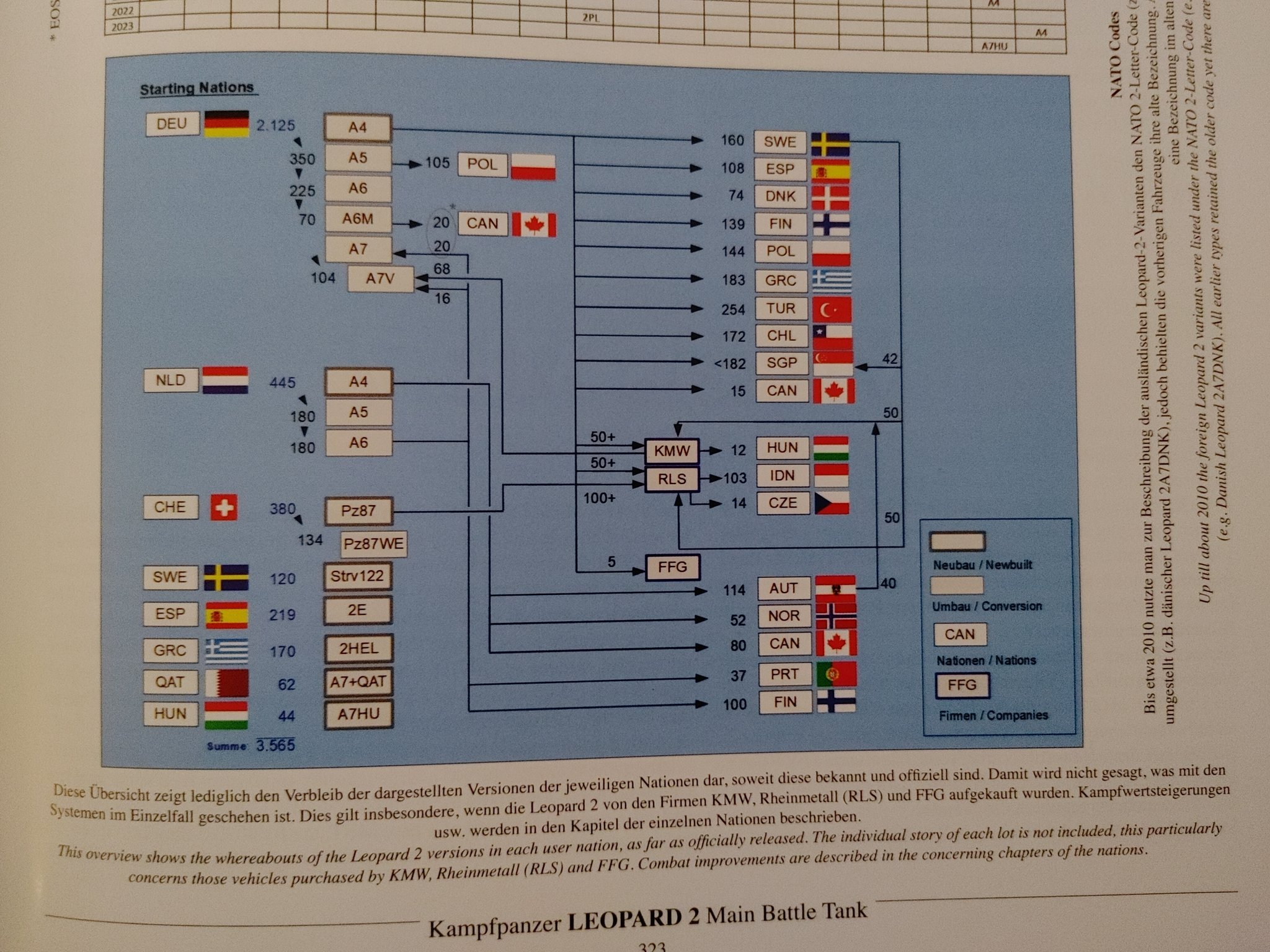

Csak hogy legyen mindenki képben, per pillanat hol van hány Leopard 2:
Nem, a szóban forgó 29 darab 2A4 mind Rheinmetalltól van.

!!! Ebben a táblázatban még nincsenek a szlovák Leopardok és nincsen megjelolve, hány volt már átalakítva muszaki vagy más változatra:
Fji4KKIXgAAQ9-v

Szép tábla! Köszi kéne egy hasonló más típusú haditechnikáról is.

Kb. 2 hónappal ezelőtt már linkeltem, egy 2022-ben megjelent könyvből származik.
