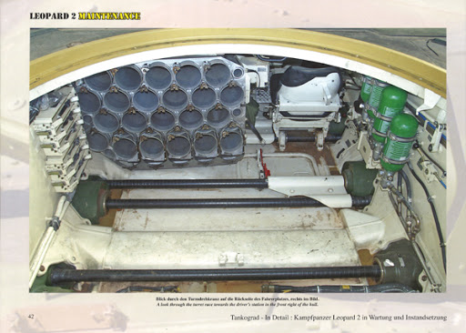

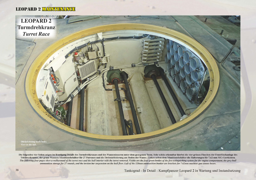

Azt gondolnám, hogy a töltő, ha teheti akkor előbb a testben lévő lőszert használja el
A Leopárd 2 esetén erre lényegében nem képes.
lvileg onnan be tudja tölteni közvetlenül a lövegbe. Nem látom ennek akadályát.
Pedig van bőven:
ERPwJg9WkAAYuB-
Itt 1 méternél picit hosszabb lőszerekről beszélünk. Az egész tároló befelé van forgatva. Gyakorlatilag csak akkor fér hozzá a töltő kezelő, ha a torony jobbra be van forgatva.
Ha nincs beforgatva a torony akkor lényegében nem férsz hozzá a testben lévő lőszerhez.
E mellet ha balra fordul a torony akkor egyáltalán nem.
E mellet az M1 Abrams lőszer tárolója szeparált és kifelé robban. A Leopárd 2 esetén minden testben lévő lőszertároló robbanás azonnali pusztulás a harckocsi számára:
Értem. Tehát ha megpróbálja kihúzni a lőszert amikor a torony előre néz, akkor nem fog sikerülni, mivel a lőszer vége neki ütközik a löveg oldalának így akadályozva, hogy azt kihúzza a tárolóból. Vajon a szemből balra-lent lévő lőszerre is igaz ez?

Lófasz van elforgatva nem az a lőszertároló!!!
Én inkább "kereszt" irányú problémának érzem a dolgot. De a lényeg az, hogy amit betettem angol nyelvű idézet, az elvileg pontos infó erről.
A testben lévő tároló inkább szállításra való. A toronyban lévő a tűzkész lőszerkészlet.

Fejezd már be ezt a keresztbe/félig keresztbe vana lőszer marhaságot!!! Könyörgöm! Tényleg nincs benned annyi gerinc, hogy ábrák helyett képeket nézzegess? Mindjárt letiltalak a fenébe, mert az már szánalmas amit művelsz.
Ne legyél már vakegér! Nem párhuzamos a teknővel, hanem befelé van forgatva!
Tök jó, hogy ránézel a tároló tubusok végére és ebből ilyen hisztit versz le, de nem elvágólag egyenesen vannak azok a tubusok ám.

Nézd meg a képeket,ne ábrákkal érvelj. Erre már tényleg nem tudok mit mondani. Pofátlanul, szemrebbenés nélkül hazudsz. Hány fokkal lehet az a lőszertároló elforgatva?? 5? Bármikor kiveszi onnan a lőszert ha előre néz a torony.
Ki mondta, hogy nem tud belőle kivenni ha egyenesen néz a torony?
Az volt, hogy problémás, mert nem mindegyikhez fér hozzá megfelelően.
Ezt nem én találtam ki:
""The Leopard 2 stores most of it's ammunition in the hull, and is very vulnerable during the transfer of rounds from the secondary storage into the ready racks, as the turret must be rotated to the right rear and the vehicle cannot observe or fight. This is quicker than the M1 system of semi-ready rack and ready rack side by side in the turret bustle, but leaves the vehicle exposed and vulnerable if it is observed during the process.""

Mégiscsak el van forgatva? :rolleyes:
De mindhez hozzáfér. Mert nem úgy állnak a lőszerek ahogyan te a hülye ábrák alapján megálmodtad (mert a pontatlan ábráidon valóban szinte keresztben állnak). Már ott tartasz,hogy "mégis el van forgatva", mert rájöttél,hogy a vágyaiddal ellentétben semmilyen befolyással nincs a hozzáférhetőségre az a pár fok. Csak megint ott tartunk,hogy hülyeséget beszélsz és ragaszkodsz hozzá,
