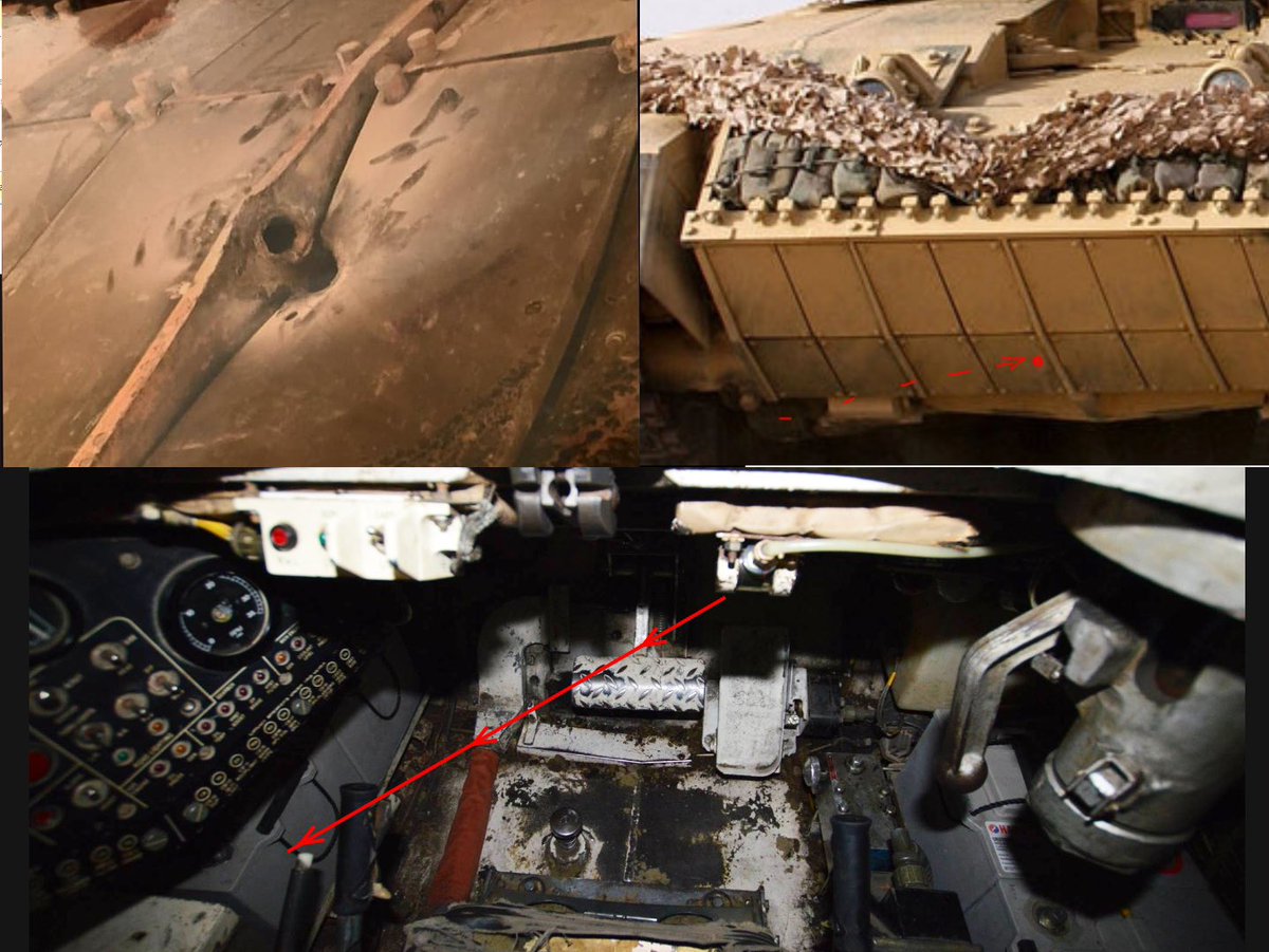

De gondolom a angol tanksofőr is boldog akinek leégett a lába az RPG-29 miatt:
És most abba ne menjünk bele , hogy a Challenger 2 az egy 90's évek végi nyugati tank, az RPG-29 meg egy 80's évek végi szovjet kézi páncéltörő fegyver. Szemből átlőtte ERA keresztül.... :cool:
De persze tudom, az ennél komolyabb ATGM-eket szemből kibíró, modernizált HH-s ruszki tankok ócskavasak, mert az N+1-ik lövés oldalról nagy nehezen végez velük. LOL.
