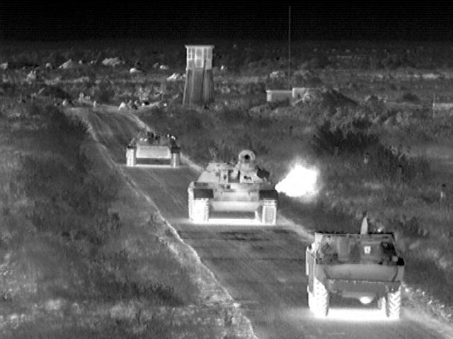

Itt egy kép egy járműoszlopról: BRDM-2, T-62, MT-LB(?):
Leclerc:
Ilyen szempontból nem feltétlenül a távozó levegő hőmérséklete a lényeg, hanem alapvetően az, hogy mekkora hőmenyiséget sugároz ki. Ilyen téren pedig a diesel-motor sem képes csodákra...
Szóval ne gondoljuk, hogy a gázturbina egyértelműen hátrány ilyen szempontból...

Volt mellette Diesel-motoros harcjármű? Mert úgy lehet mérvadó csak az adott felvétel.
Leclerc:
