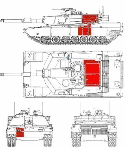

Az M1-nél meg ugye lényegében mind a torony hátuljában van.
Ennek hátránya, hogy könnyebben éri találat, előnye, hogy jó eséllyel nem pusztul meg tőle mindenki.

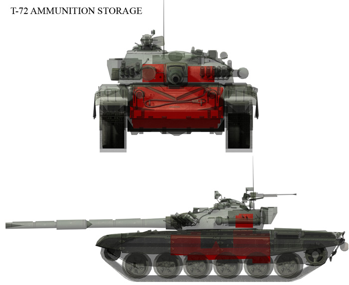

A T-64/72/80/90 esetén minden a testben van.
Ez szintén instant halál ha berobban, ellenben a toronyban nincs lőszer.
Vagyis ott nincs lőszer tárolás, ahol a leggyakrabban éri találat a harckocsit.

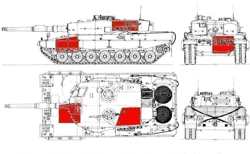

Én úgy érzem, hogy a teknő vs. torony lőszer tárolás kérdésében a Leopárd sorozat esetén sikerült összehozni a legrosszabb kombinációt, hiszen mind két megoldás hátránya erősen sújtja azt a tankot.
A torony tárolóban túl kevés lőszer van és gyakrabban érheti találat, miközben a testben lévő tárolóhoz bizonyos torony állásokban nem tudsz hozzáférni.
E mellet pedig 0 védelme van bármilyen behatás ellen és találat esetén instant halált okozott az egész harckocsira nézve.

Azon elgondolkodtatok már, hogy ugyan ilyen pozícióban mit látsz egy T-64/72/80/90-ből?
Ha a test ki van takarva akkor a lőszer és az üzemanyag is 100%-ban rejtve van, miközben csak a kisméretű lapos torony látszik ki, amiben nincs semmiféle robbanó vagy tűzveszélyes dolog. Tömör fém vagy fémkompozot minden!

A torony hátuljában a lőszer gyakorlatilag a küzdőtéren kívül van így szemből gyakorlatilag sebezhetetlen, és oldalról is csak abban az esetben sebezhető, ha ferdeszögben jön a találat. Innetől kezdve mind a Leopard mind az Abrams esetébe a legbiztonságosdabb helyen van a lőszer a torony hátuljában a küzdőteren kívül a személyzet túlélése szempontjából. Az orosz harckocsik döntő részénél nem minden lőszer a teknőben van, ez a legrosszabb elhelyezés, hisz bárhol találod el a teknőt lőszert is eltalálsz, de még a toronyban is egy légtérben van a lőszer ami azt jelenti, hogy bárhol találod el a tornyot az ott elhelyezett lőszer berobban hisz semmilyen formában nincs elszeparálva. Lőszerelhelyezés szempontjából az Abrams a legbiztonságosabb utána a Leopard és az orosz harckocsik. Imhol az ábrák:
Ez minden létező lőszer elhelyezés esetén így van, ugyanis a front páncélnak van egy olyan spéci tulajdonsága, hogy takarja a harckocsi többi részét szemből. Testen is, tornyon is.....

A toronyban és a testben is tárolnak lőszert a Leopárdnál! Az összesen hány %? :rolleyes:
A T-64/72/80/90-nél csak a testben. Az összesen hány %? :rolleyes:
Az M1-nél meg lényegében csak a toronyban az összesen hány %? :rolleyes:

egyébként meg a t72-ben is van a toronyban lőszer...csak az nincs elszeparálva....az meg hogy hány % van itt vagy ott, kb. lényegtelen...ha van 5-6 lőszer ami berobban akkor az bizony kakukk lesz
