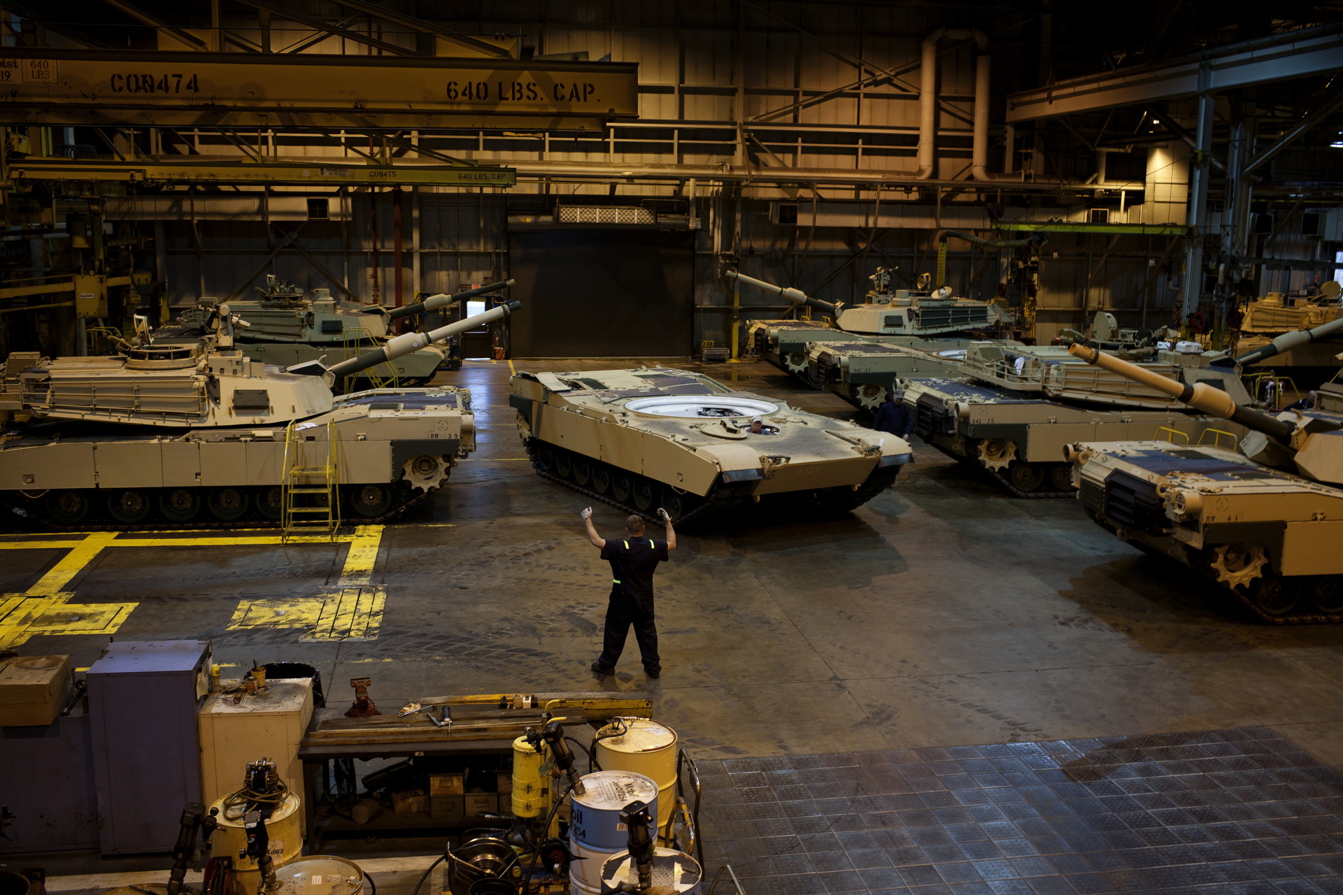

Next step in Abrams MBT development: The new Abrams will integrated unmanned turret, Autoloader, integrated APS, Hybrid Electric Drive propulsion and power generation system.
FCxz2RbXEAAvKdX
Ezt már 1983-ban feltalálták, lásd M1 TTB / Abrams Block 3-as, csak túlságosan futurisztikus volt, és a Boxer / Molot / Buntar is a másik oldalról államcsőd miatt befuccsolt, de legalább elrakták a tervrajzait, és elővehették Armataként, csak ne lopnának ...
