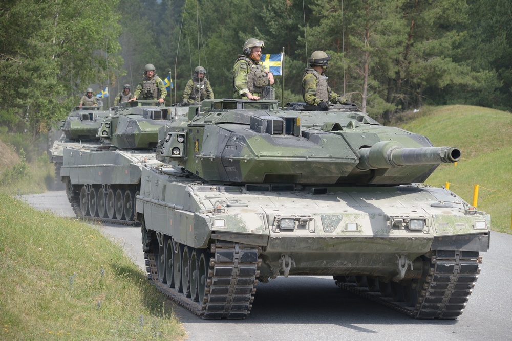

Három tesztről tudok:
- Svéd, ott az Abrams és a Leó 2-es fej-fej mellett 91 - 86 %-okat kaptak,
- a Görögnél szintén fej-fej mellett az Abrams és a Leó 2-es, 75 - 72 %-al, és az ex-TGy M1A1-ekért is kilincseltek, csak pénztelenül,
- Briteknél a Challenger és az Abrams volt a finalista, a Leó 2-es nem kellett.
A svédeknél komoly tényező volt a saját elképzelések mentén történő tovább fejlesztés, ebben a németek jobb partnerek voltak.
A Leopárd 2 páncélzatát is jobban fejleszthetőnek ítélték meg.
A Görögöknél már akkor a németek pénzén éltek. Gazdaságpolitikai oka volt a Leopárd 2 győzelmének.
És mégis az 1994-es frissen kijött M1A2-est is ezerszeresen erősítgették, most a Next Generation Armor Package-nél tartunk, addig a Leónál külső függesztésű ékkel / AMAP-al szerencsétlenkednek.
Svédeknél az átlagos harcérintkezés 500 - 1,000 méter, nem pedig 2 - 3 km-en történő nagyvolumenű tankcsatákat kell képzelni.
