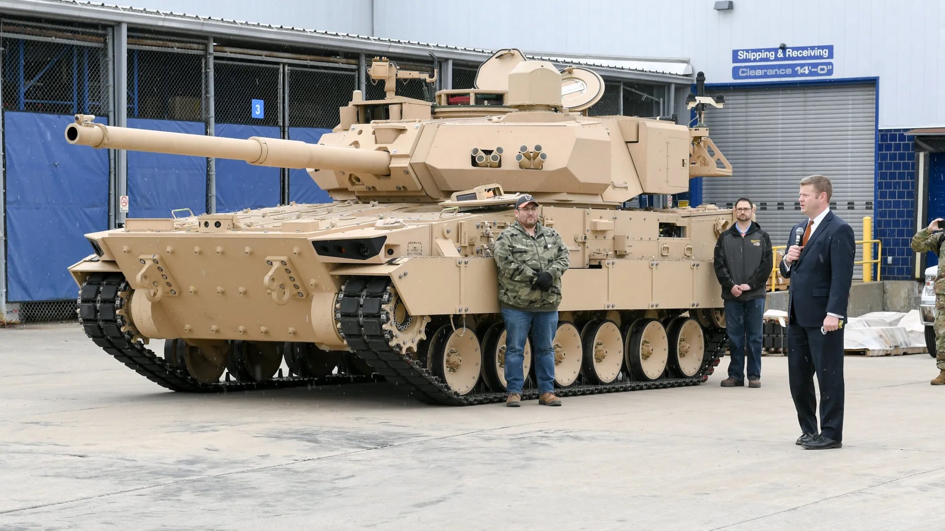

Cserébe még egy IFV védelmét sem éri el,marha nagy,kisebb a tűzereje így modern harckocsi ellen esélytelen=mindent kivettek amitől jó az Abrams és kaptak egy semmirevaló hulladékot.
- a védelme főirányból bőven meghaladja egy IFV védelmét. (a torony elején az a nagy dudor okkal van ott..)
- 120-as ágyúval terezik a végleges verziót. A mostani képeken látható 105 ös jó eséllyel csak a prototipus.
"...The new “light tank” will have improved armor and a 120 mm main gun that looks like the Abrams’ 120mm cannon. It is expected that MPF’s turret will be a scaled-down version of the M1A2 Abrams turret designed to engage in combat with tanks and other armored vehicles..."
- a modern harckocsi pont olyan esendő mint ez. Egy modern harckocsit egy Spike 10 km-ről röhögve kinyír. Egy korszerű ATGM ellen legfeljebb egy APS ér valamit. Egy kinetikus APFSDS lövedéket meg egy 70 tonnás MBT se fog meg.

Ezt nem páncélos csatákra szánják.Látható,hogy kifejezetten kummulativ fegyverek ellen kondicionálták a páncélzatot.Meg gá-k ellen.Ahol az ellennek nincs komoly páncélosereje,oda való.Pl most Sziriaban a kormányhadsereg biztos elfogadná.Meg jol jött volna a 2000es években Irakban.
De a Marinernek is jó lesz szigetcsatákba.
Letudna,ha akarna.Olaszok,belgák adnák nekik.
Megjegyzem,a mai világ legtapasztaltabb harckocsizói a zsidók,és ők is ragaszkodnak a töltőlegényhez.
Milyen gépágyú ellen?A Puma egy ugyan ekkora jármű töredék méretű toronnyal és 41 tonnásan van gépágyú ellen páncélozva ez meg egy böhöm nagy valami 3 fős toronnyal meg 105-ös löveggel es 36 tonna.Az is csoda ha szemből bírja a 30-as gépágyút!

Kizárt,hogy egy ekkora jármű ilyen tömeg mellett gepágyú ellen védjen.Marha jó referencia a Puma ami ennél alapvetően kisebb és 41 tonnásan véd a gépágyútól úgy hogy nem egy marha nehéz harckicsiágyú van benne hanem egy 30-as gépágyú.
Amúgy azt irják hogy az alváz a GDLS Ajax alváz, úgyhogy ha az angilokhoz hasonlóan az US Army is az Ajax-ot választja új IFV nek akkor megvan a közös platform...
Ha ez Ajax alváz felejtsd el,hogy 36 tonnásan ekkora toronnyal meg 105-ös ágyúval ez ellenáll egy 30mm-es gépágyúnak.Nézd meg az Ajaxot,higy milyen kofiggal 38 tonnásan képes erre szemből...

Na álljunk meg egy szóra.A kinai farmotoros,ez orrmotoros.A kinain külső,alighanem ERA pótpáncélzat van,ezen modul páncélkazetták,amibe szabadon cserélgetheted a betétet,és még tehetsz rá pluszban ERAt is ha akarsz.APS simán integrálható hozzá.A töltőgép meg csak addig előnyös,amig meg nem hibásodik,utána hátrány.És ha nem is hibásodik meg,korlátozott a kapacitása.A lőszerváltás sem annyira egyszerű(ez nem orosz 125ös osztott lőszer,itt nincs karusszel).A kézi ngp-t meg nem nagy ügy lecserélni egy Rafael ngp+ag távirányitott toronyra.Az alváz meg egy komplett harcjárműcsalád alapja lehet.
Oké,hogy csinálnak balfaszságokat az amik,de nem minden balfaszság amit csinálnak
A kínain is modul páncélzat van, amit cserélgethetsz. Az ERA lapok a modulokra vanna pluszba rátéve. APS is van hozzá integrálva. A járműcsalád az ok, de nem fontos az alváz egységesítése, böven elég ha a meghajtólánc elemei csereszabatosak.
Az ormotor ugye a védelembe segíthet be, de ahogy látom ezzel kb az izraeliek vannak egyedül.

Rendben, felfogtam, hogy kell egy könnyű hk. gyalogságtámogatásra. De akkor miért nem porolják le a az M8 AGS-t? Miért nem csinálták hagyományos kialakításúra? De ha mindenképen ragaszkodnak az IFV elrendezéshez, miért nem hagytak hátul egy ajtót?
Azért annyit tudni kell, hogy az április 23. protó bemutatón nemcsak a General Dynamics Ground System(GDGS) portékája volt jelen. Ott volt a BAE Systems М8 Armored Gun Systems (AGS) Buford reinkarnációja is.

Minden paraméterében az M8 a befutó nálam.
Ez azért elég jelentősen át van tervezve, egy futógörgővel rövidebb és jóval alacsonyabb a felépítmény is, mint az Ajax-on. A "seggén", a rámpán is spórolhattak tömeget. Mondjuk amit nyertek, azt el is vesztették a tornyon. Igazából látni kéne, hogyan néz ki majd teljesen megpakolva. Lehet körbe csak csirkerács kerül. :)
Az Ascod 2 MMBT is elvileg 42 tonna, 3 fős 120mm-es Hitfact toronnyal, "hagyományos" felépítménnyel és jól megpakolva kiegészítő páncéllal.

A baj az,hogy van rajta egy óriási torony és könnyű.

Csak egy megjegyzés a közös alvázzal kapcsolatban, hogy milyen jó is, hogy az IFV, rohamlövegnek ugyanaz az alváza legyen. Ami jó az IFV-nek nem feltétlenül jó a rohamlövegnek. Oda a farmotoros kialakítás az ideális.
De annó az olaszok megcsinálták a Fiat 6614 és 6616 családot, ahol ki lehetett békíteni ezt a problémát. Tehát ha nagyon családelvüsíteni akarunk, akkor ezt tekintem a követelndő példának.

Engesa Urutu és Cascavel ugyan ez.De a Panhard M3 és AML,és tulajdonképpen az AMX10P és 10RC is egy család,pedig még a járószerkezet is más(proto szinten készült 10P kerékkel,és 10RC láncos futóművel is)
De még páncélvadász változat is
Meg löveges 10P,valahova exportálták is
