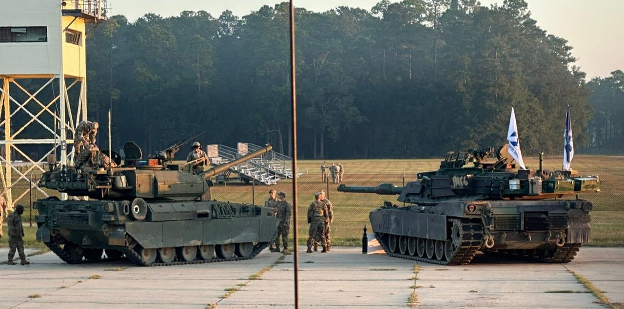

Eza kép már szereplet it ( @Terminator ), de újra berakom a miheztartás végett. Aki nem ismerné fel a jobb oldali egy 70+ tonnás M1 Abrams.
