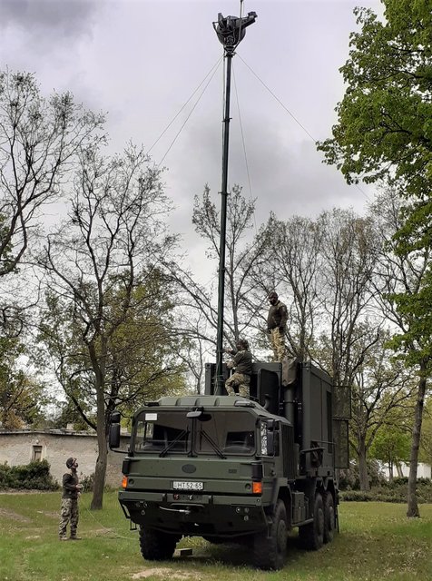

Hogy miért nincsenek csodák? Hát mert irányítani is kell a drónt. Rádiókommunikációval úgy kétszáz kilométert lehet összehozni egy rádiórelé körül:

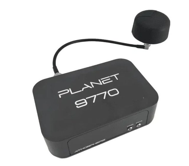

Ehhez kell a drónban egy vaskosabb mobiltelefon+powerbank méretű kommunikációs berendezés, ami nagyjából azonos méretű egy satcom terminállal:
Ennek ugyanazt kell tudnia, mintha a mobilodról folyamatosan jó minőségben élőznél. Meg kell legyen mondjuk huszonnégy órányi energiatartalék. Az térfogatra és súlyra egy mennyiség! Ha csak fél órát, egy órát kell működnie akkor oké, lehet a végtelenségig kicsinyíteni, de max pár száz kilométer per órás sebességgel zümmögő kis-közepes drónoknál félnapos üzemidők vannak. Kell is ennyi egy tisztességes felderítő bevetéshez! A cirkálódrónoknál van csak pár órás üzemidő, de nekik előre felderítették a célt a felderítődrónokkal, azokat már célirányosan indítják és a végfázisban kell csak megtalálni a célt konkrétan a susnyásban és el is találni velük!
