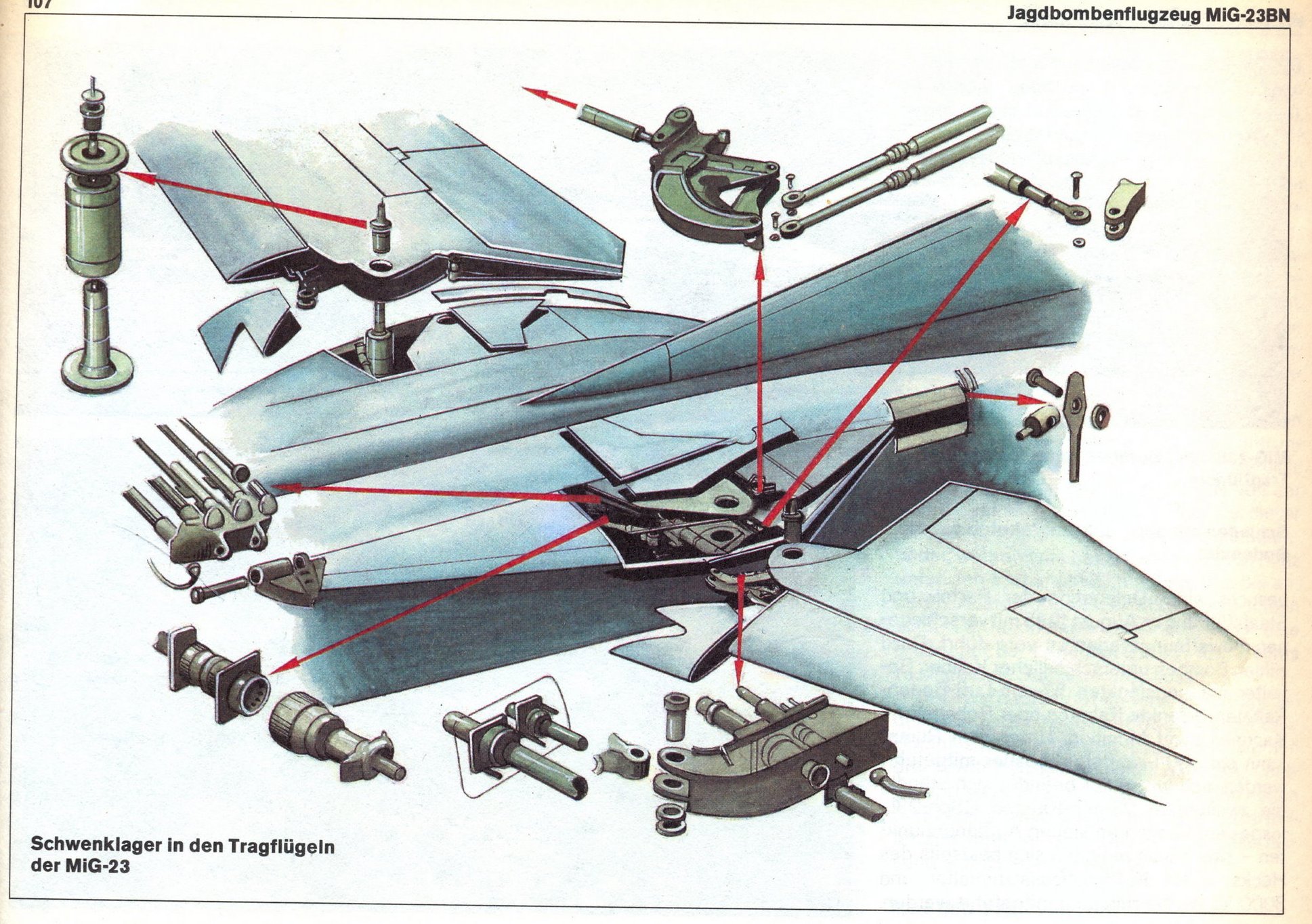

A masik, amin gondolkodtam, hogyha a gep uresen is szinte a seggen ul, megtankolva plane, akkor hol voit ennek a gerpnek a CG-je? Kb 600 kilo eltuntetese biztos erezhetö hatasu.
Es amugy a szarnyallas modositasokkal mennyit valtozik a CG helye es ez a vezethetöseget hogy befolyasolta?
Egy Boeing-737-en, nyilvan variaszarny nelkul:

Nézd meg, hogy mekkora a mozgó félszárnyak tömege és ehhez vedd a rajtuk ébredő felhajtóerő nyomáseloszlását. Ehhez vedd a trimm automatikus változását, ami leköveti a szárny aktuális helyzetét. Ha nem így lett volna, akkor vezethetetlen lett volna a gép. Amiben a pilótának oda kellett figyelnie, az jóformán minden variaszárnyas gépre igaz, azaz nyitott szárnyállásnál, leszálló fékszárny helyzetnél húzni kell a botot, mivel ilyenkor a szétterpesztett szárnyon ébredő felhajtóerő nyomásközéppontja és a gép tömegközéppontja közel egy tengelyre esik, ami körül a fékszárny ellenállásának forgatónyomatéka orra akarja nyomni a gépet. Ezért leszálláskor, besiklásnál, szemben a fix szárnyú típusokkal itt húzni kell rendesen a botot.
És ebbe ugye az az érdekes, hogy ez még csak a besiklás, nem a kilebegtetés. Cserébe viszont sokkal laposabb a siklópálya, de ez meg a nagyobb oldalviszonyból ered.
Viszont a 23-asnál a legnagyobb dinamikus állásszöget a legnagyobb nyilazási szögön, a 72 fokos állásnál lehetett húzni.
(Ami valójában 74.5 fok volt, csak valamiért a visszajelző műszer a prototípus szárnyhelyzeteit mutatja. 16-45-72, de ez az összes szériagépen a valóságban 20 - 45 - 74.5 volt)
