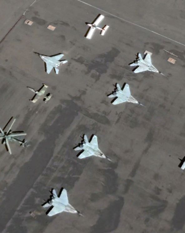

Onnan közelítettem meg, hogy a beton foltos. Két év során - húsz műhold fotón - a gépek helyzete változatlan maradt a foltokhoz képest. Felfestések sem segítik a gépek pozicionálását.
Kizártnak tartom, hogy a nagy üres betonplacc közepén sikerülne mindig pontosan ugyanoda parkolni. (Ez még nekem sem sikerül a saját garázsomban, pedig ott vannak viszonyítási pontjaim amit használok és gyakorlottnak is mondhatom magam. :))
Végülis a betonon lévő darabszám is csak közelitő, mert lehetnek hangárban, karbantartáson valahol, vagy akár éppen repülhetnek is.
A betonon látható eritreai MiG-29-esek esetében, nem csak közelítő adatokra következtethetünk. Az alábbiak miatt hivatkoztam rá:
  • Eritrea 12 db ismert gyáriszámú MiG-29-es kapott Oroszországtól. A legmagasabb ismert oldalszám is a 12-es. Tehát összesen 12 MiG-29-est birtokoltak, bár ennyi egy időben sohasem ált rendelkezésre a veszteségek és a többszöri utánrendelések miatt.
  • A fenti gépek közül 1999 és 2008 között, öt MiG-29-es igazoltan selejtezésre került. Esélyes, hogy 2008 és 2020 között is vesztettek, még el egy-vagy két gépet - ha repültek egyáltalán.
  • Tehát a műholdképeken 2020-ban látható hat, majd 2021-től látható öt „nem mozduló” eritreai MiG-29-esről, gyakorlatilag a teljes flottára következtethetünk.

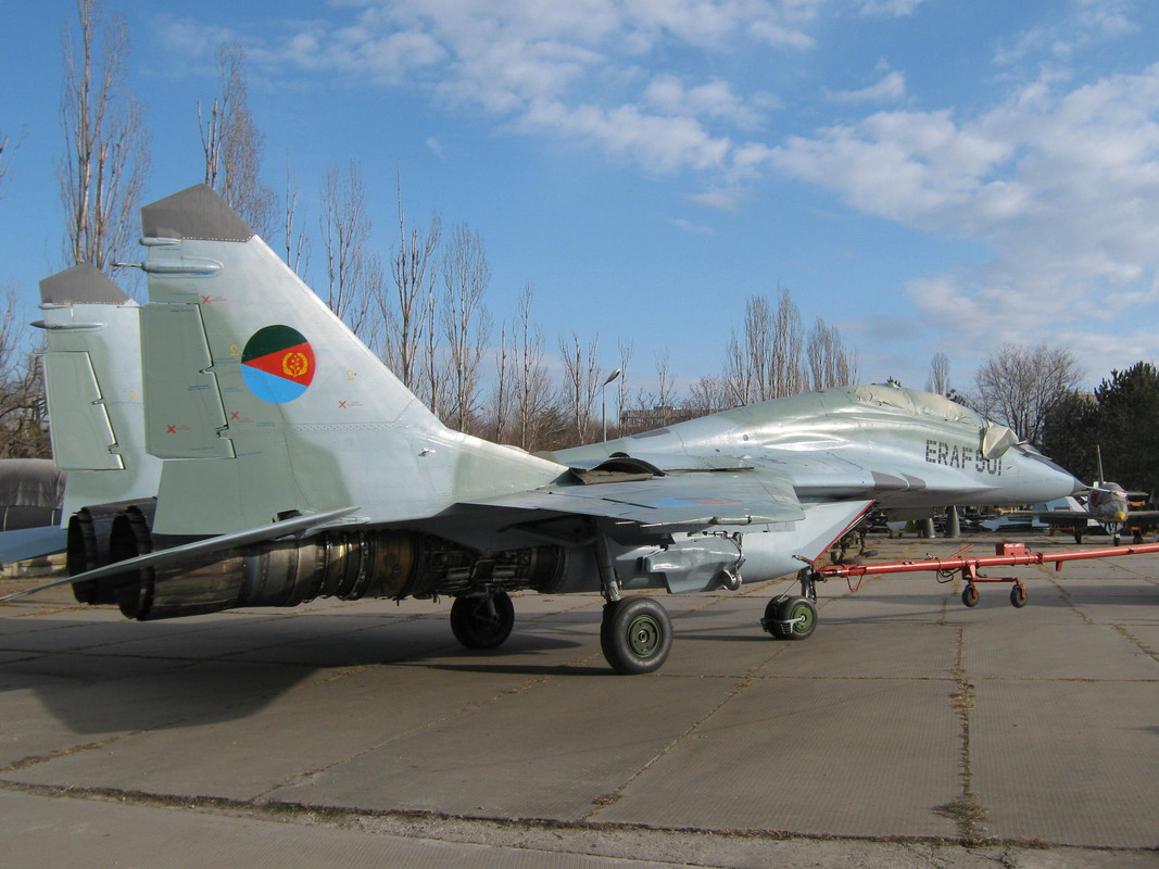

Némi plusz infó, bár szórnak az adatok. Az eritreai MiG-29-esek közel 15 éve, nem alkalmasak bevetésre! A megmaradt kb három sérülésmentes, lekonzervált gépből egyet-egyet repülőképessé tettek a tízes években kelet-európai műszaki csapatok, hogy a népnek promózhassák ünnepnapokon, de semmi több.
1998 végén kaptak hat MiG-29-est, felkészülendő az Etiópiával vívandó háborúra. Oldalszámaik 501-506 között lettek kiosztva.
  • #501 – 9.51 UB a kétezres években megsérült, eddig nem javították
  • #502 – 9.12B a kétezres évek végére üzemképtelenné vált, konzerválták.
  • #503 – 9.12B lelőtték az 1999-es a háború során
  • #504 - 9.12B a kétezres évek végére üzemképtelenné vált, konzerválták. 2013-ban egy fehérorosz csapat repülőképes állapotba hozta, a függetlenség napjának megünneplésére. 2016-ban egy 10 fős orosz csapatot repülőképes állapotba hozta, hogy bemutathassák a 25 éves függetlenség napján
  • #505 - 9.12B a kétezres évek végére üzemképtelenné vált, konzerválták. 2016-ban egy 10 fős orosz csapat repülőképes állapotba hozta, hogy bemutathassák a 25 éves függetlenség napján
  • #506 – 9.12B lelőtték az 1999-es a háború során
