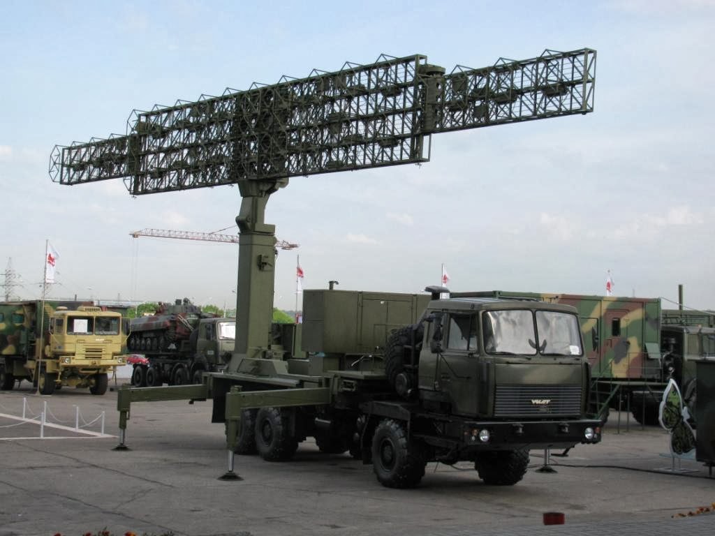

Igen, a fizika törvényei nem változnak. Akkor mitől is lenne jobb az új méteres technika? BTW az agyonsztárolt méteres mobil radajuk kívülről pont egy P-18 klón, de oda se neki...
Kb. annyi a közös bennük, hogy Yagi antennákat használnak.
P-18:
Nyebo-SVU:
Vostok:
