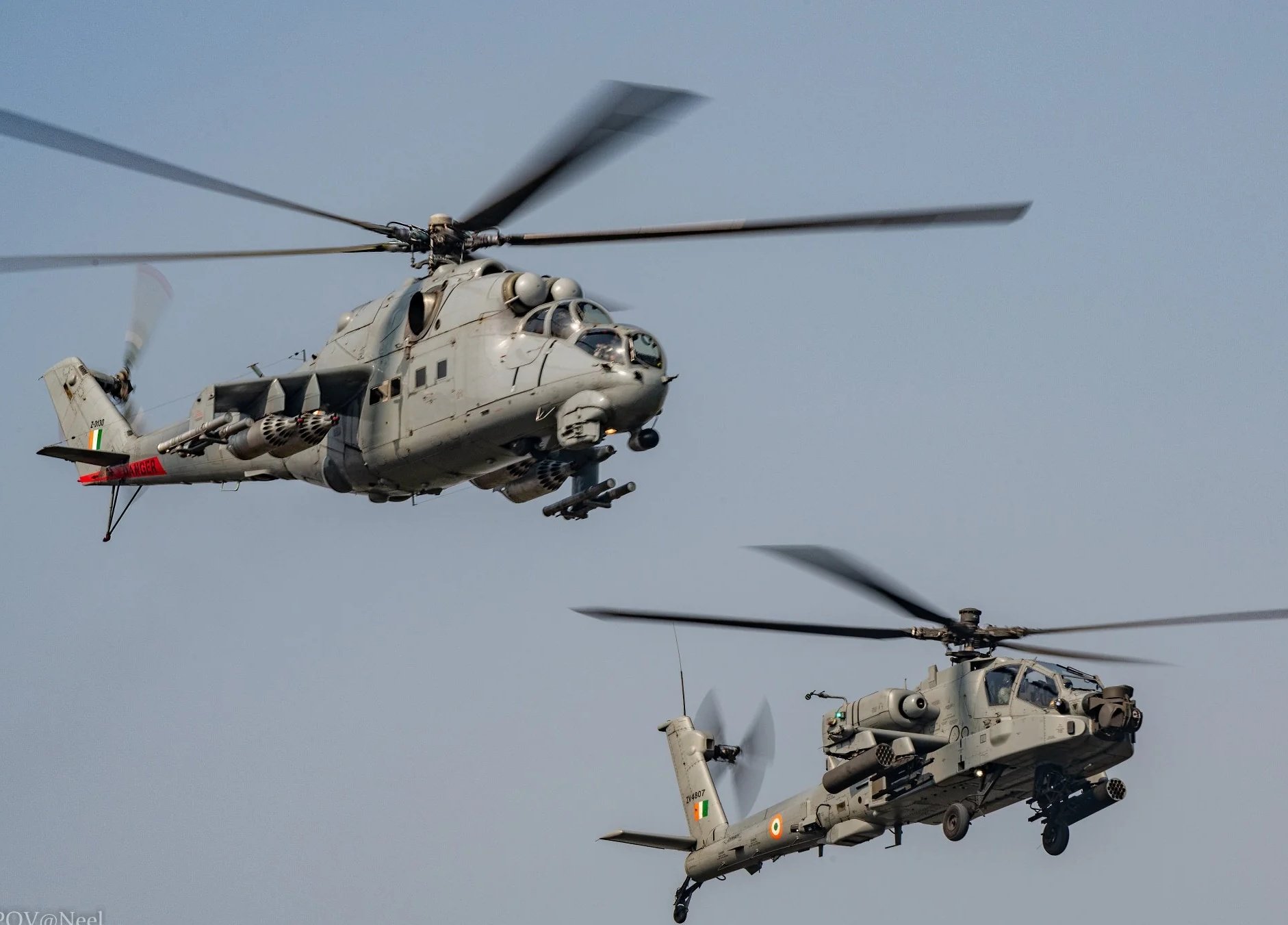

@sixtus a legjellegzetesebb eltérések a következők:
Mi-24: 3-as farokrotor, behúzható futómü,más gépágyú elrendezés minta Mi-35M
images
Mi-35M: X elrendezésü farokrotor, nem behúzható futómü

Köszi szépen! @boki -nak is.... csak külső szemlélőnek kb ugyanolyanok.... azt hittem hogy egyik export, a másik nem...
A @boki álltal berakon képeken is látszik az eltérés szépen. :) S ez csak a külcsiny, a belbecsben is van eltérés.
Mindkettő ment exportra is, de már csak a 35M van gyártásban. Ha jól emlékszem.
Nekünk Mi-24D illetve Mi-24V volt/van. A szerbek kaptak Mi-35-öt. :)

Igen igen! Köszönöm... Méretkülönbség??? Desszantos létszám?

És kevesebb a függesztő pontja.
De a legfontosabb eltérés szerintem a FLIR torony.
A FLIR tornyot el is felejtettem :) Lazán nézve, belefér a jobb fedélzeti rendszerekbe :)
Pontosabban 4-el kevesebb. A szárnyvégi fülekről hiányzik 2-2 felfüggesztési lehetőség. A 24-sen oda írányitott páncéltörö rakéta ment, legalább is én úgy láttam mindig.
images

Plusz nem mindegy, hogy sima Mi-35-ről vagy Mi-35M-ről beszélünk, mert utótag nélkül a Mi-24V exportváltozatát hívták így (ahogy a Mi-24D meg Mi-25-ként ment). De létezik/ett Mi-35P is, ami meg a Mi-24P exportváltozatát jelölte
