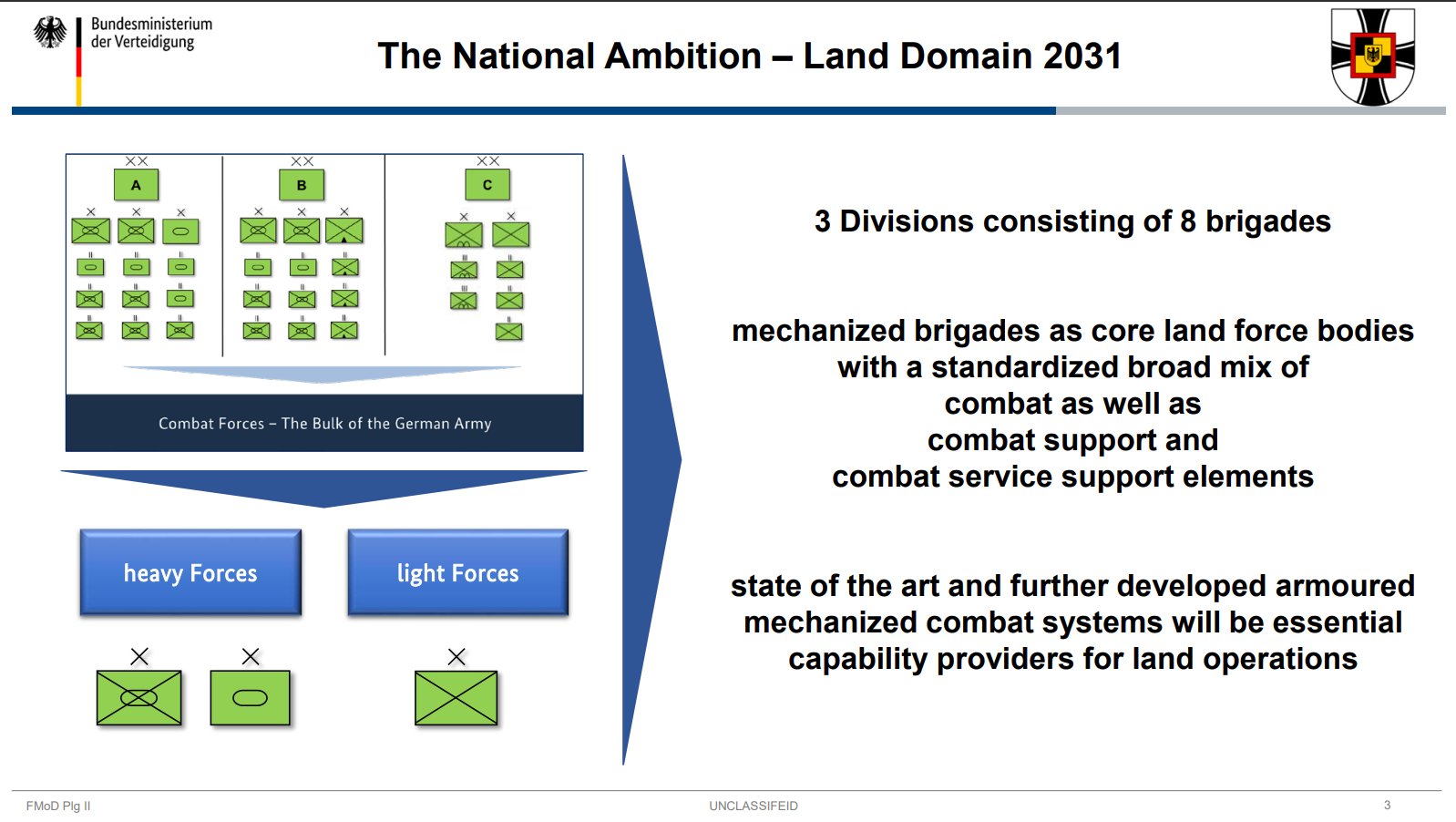

Land Domain 2031
FKm4y0lXwAYbryg
meh, lesz ez még így sem , sok minden nincs benne

Azt azért tegyük hozzá hogy a betett szervezeti felépítés nem tartalmazza a vegyes ( francia/német, német/holland) egységeket. Nagy kérdés hogy pl a 10. páncéloshadosztállyal mi lesz. Alapvetően azt is átszervezik és a közös francia-német dandár ettől független egység lesz-e majd, vagy a 10. hadosztály marad úgy ahogy van
Nem maradhat, mert a hegyivadászok kerülnek a B hadosztályba, pedig ott elvileg több nehéz erő van.
