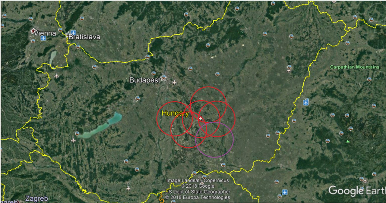

Lehet ilyen köröket rajzolni (én 5+1 kb. 25 km sugarú egymást részben átfedő kört rajzotam…) de akkor max. egy indító védi Paksot a hatósugár széléről.
Lehet játszani a körök elhelyezésével de a számuk várhatóan nem lesz több 5-6 / osztály és - bár nem tudom milyen magas árbócon van a datalink antenna - a telepítési távolságuk az FDC től sem haladhatja meg sokkal a 25-30 km-et (síkvidéken).

Paks, Kecsó egyszerre?
  • 50% HMZ átfedés merőben erős túlzás még akkor is, ha az ellenfél pontosan tudná, hogy a HMZ-d hol van. De nem tudja...
  • Az, hogy szervezetileg és a gyakorlati használat hogyan lesz szintén beleszól abba, hogy hol legyen a körök közepe.
  • 1/3-os átfedéssel 5 indítóval totál más eredményt kapsz. Mivel totál felesleges kör oda, ahol nincs objektum, így még durvább is lehet a vége.
Szándékosan csak 4 db. Az ötödik ahova jól esik attól függően, hogy hol CAP-el Gripen és mit akarsz jobban védeni meg felteszem, hogy 1 db mozog. A vonalas széthúzás eredménye, hogy Bp felé dél felől kerülésre kényszerít a Sentinelek átlagos várható helye alapján, illetve maga a CAP is védett, ami mindkét irányba ki tud mozdulni a SAM mögül. Az összes települési helyet út mellé tettem és nem a pusztába.
Amúgy meg semmi sem gátolja meg az, hogy tetszőleges számú indító legyen bárhol, mert az FDC felépítés miatt akár mind a akárhány db indító és radar lehet egybe, ahogy a HTÖ-ben látható Helsinkinél levő NASAMok vannak...
A mobilitás miatt sávok igen gyorsan mozgathatóak.
NASAMS esetén (ellentétben a szovjet/orosz lérakkal), az osztály nem egyenlő egy körrel, hanem minden indítóállvány egy-egy külön kör...
Az FDC és az indítók között a távolság - szerintem - nem lehet végtelen…
A datalinknek működnie kell. Mivel az FDC és az indító is a földön van szerintem nem lehet több a távolság 20-25 km-nél (maximum!)
Ellenkező esetben valamilyen relé állomást kellene beiktatni - nemde?
Igen, relé kell. De már a szovjet SAM-eknél is tornyon volt a AVR antenna. Egy 15 méteres toronnyal sík terepen 30-35 km-es távolság simán vállalható az egyes elemek között, mert maguk az indítók is lehetnek reléállomások tudtommal. De abban sem gátol senki minket, hogy akkor több mozgó relé legyen, ez nem a világ teteje, hogy ezt megcsináljuk... Elhatározás kérdése, hogy mennyire húzza fel az ember a rendszert. Vagy építesz egy komolyabb tornyot az ország közepére és akkor azt meg az összes látja. Persze azt is védeni kell, hogy ne csapják el, de ha elve Kecsó közelében van, amit eleve védesz...

Te láttál, vagy hallottál már relé állomásról NASAMS rendszerben? Én még nem…
Komolyan meg lennék lepve ha mi találnánk ki hozzá.
Szerintem életszerűbb ha úgy számolsz hogy húzol az FDC köré egy 25 km sugarú kört és eddig addig a vonalig bezárólag helyezed el az indítókat...
