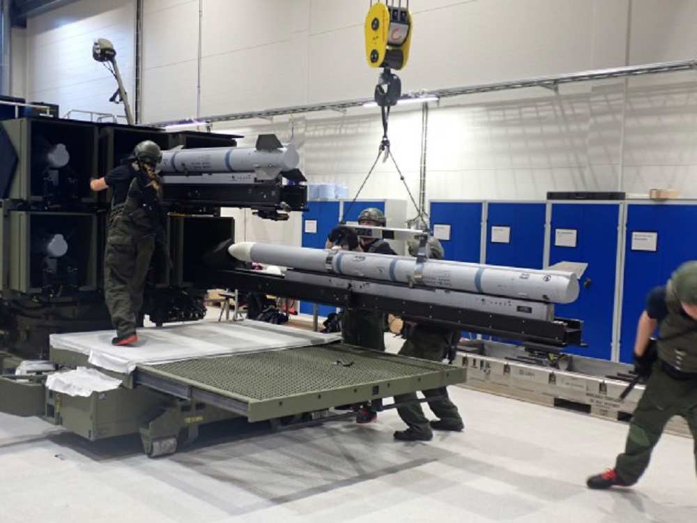

Az AMRAAM-ER képet benéztem, hamut szórok a fejemre. A cikk, amiben szó van róla, még csak a fejlesztésről ír, a képek még az előző verziókat mutatják. Az ER verzióval eddig nem foglalkoztam, hiba volt. Még két jó kép.
Itt az ER még tesztelés alatt

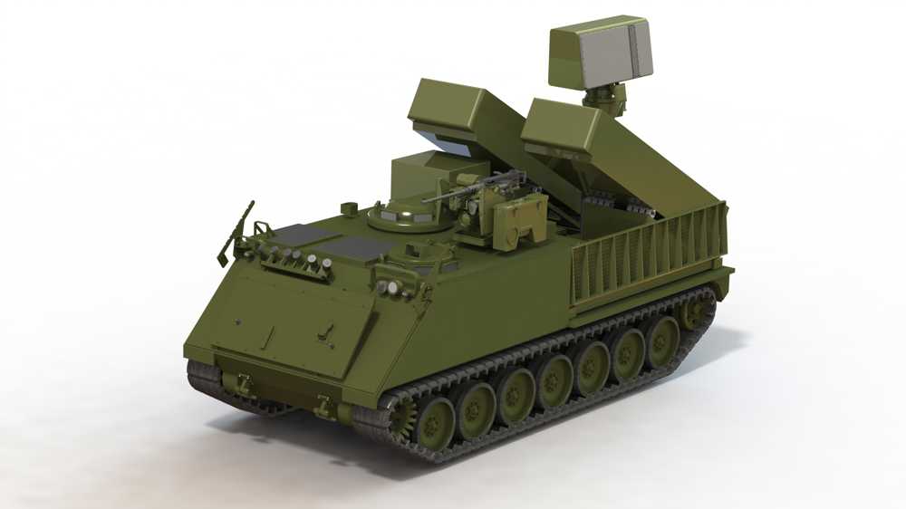

Ez lesz az amit M113 alvázra tesznek és úgy emlegetnek hogy NASAMS3? 2023 közepére lesz kész. Meglátjuk mi lesz belőle.
Már most is NASAMS-3 van: 2019 óta a 3-as szériát gyártják. A fő újdonsága az AMRAAM-ER rakéta, amihet nagyobb indítókonténerek kellettek.

Úgy tűnik hogy te emlékeztél jól... de az indítóban nem egy univerzális sín van, ahogy pl. repülőgépeken is, amire rá lehet tenni bármilyen rakétát ami befér a konténerbe, a többi meg csak szoftveres integráció kérdése? Kell hogy azonos indítókból induljanak?
"The Norwegian Army is scheduled to accept initial deliveries of a new mobile ground-based short-range air-defence system from prime contractor Kongsberg Defence & Aerospace (Kongsberg) in late 2022, with all units expected to be delivered, and an initial operating capability (IOC), by mid-2023.
The Norwegian Defence Materiel Agency (NDMA), under the auspices of Investment Project 7628 Kampluftvern (Combat Air Defence), initiated the procurement process for the Army Mobile Ground Based Air Defence System, with the announcement, in February 2017, of a direct acquisition strategy with Kongsberg.
The overall budget for Project 7628 is NOK948 million (USD113.2 million) - approved by the Norwegian Parliament in 2015. The Project provides for both new acquisitions and the re-use of existing equipment from the Royal Norwegian Air Force's (RNoAF) current National Advanced Surface-to-Air Missile System (NASAMS) capability, designated 'NASAMS III' by the service.
The NDMA has worked with Kongsberg to define the technology solution and final configuration of the MGBADS capability. On 31 October this year, the agency awarded Kongsberg a NOK583 million (USD64 million) contract to deliver an unspecified number of MGBADS units to the Norwegian Army. This is, in effect, a new system, with Kongsberg, as prime contractor and systems integrator, and in co-ordination with the army and NDMA, identifying and integrating the MGBADS subsystems. Several components in this solution are government furnished equipment, including the Diehl Defence IRIS-T interceptors.
Mounted on the Norwegian Army's new Armoured Combat Support Vehicle (ACSV) platform - a common multirole tracked armoured vehicle, developed by Flensburger Fahrzeugbau Gesellschaft (FFG) of Germany, and based on the FFG-designed PMMC G5 (Protected Mission Module Carrier) - the MGBADS unit will leverage Kongsberg technologies from other Norwegian air-defence programmes. This includes the fire unit command-and-control (C2) node, which will be interoperable with NASAMS III components already in service with the Norwegian armed forces."

álom lenne egy ilyen Lynx alvázon ...
igen, tudom hogy sajnos borsos ára van :/ mint koncepció viszont egyáltalán nem rossz
Mivel sima AMRAAM-mal legalább 20-25km-es hatótávolsága van és elég jól széttelepthető, így nem szükséges neki láncos alváz: nem kell a front vonal után loholjon egyfolytában. Terepjáró 8x8-as teherautó tök elég szerintem - eddig még senki nem kérte láncos alvázra telepíteni.
Norvégoknál a méteres hó miatt lényeges a láncos alváz: az IRIS-T SLS is Bv202 hójárókora szerelték.
Nálunk alig van olyan hely ahol egy terepjáró teherautó ne boldogulna - nem éri meg a láncos alváz a többlet költséget.
(Lehet mondani, hogy "Lynx és Leopard is láncos", csak az egyik 47-49 tonna a másik meg közel 70. A NASAMS insító ránézésre max 4-5 tonna lehet...)

Jó kérdés, hogy miért nem indítható NASAMS-ből IRIS-T. Mivel az IRIS-T rakéta LOAL indítható, így a zárt konténer sem probléma.
Erős a gyanúm, hogy Raytheon keze van ebben: nem akarják, hogy a konkurens IRIS-T is része legyen a termék portfoliónak. A Sidewinder X kerül integrálásra, ami tudomásom szerint senki nem rendszeresített egyelőre Európában, bár a F-35-össel lehet, hogy teret nyer...
