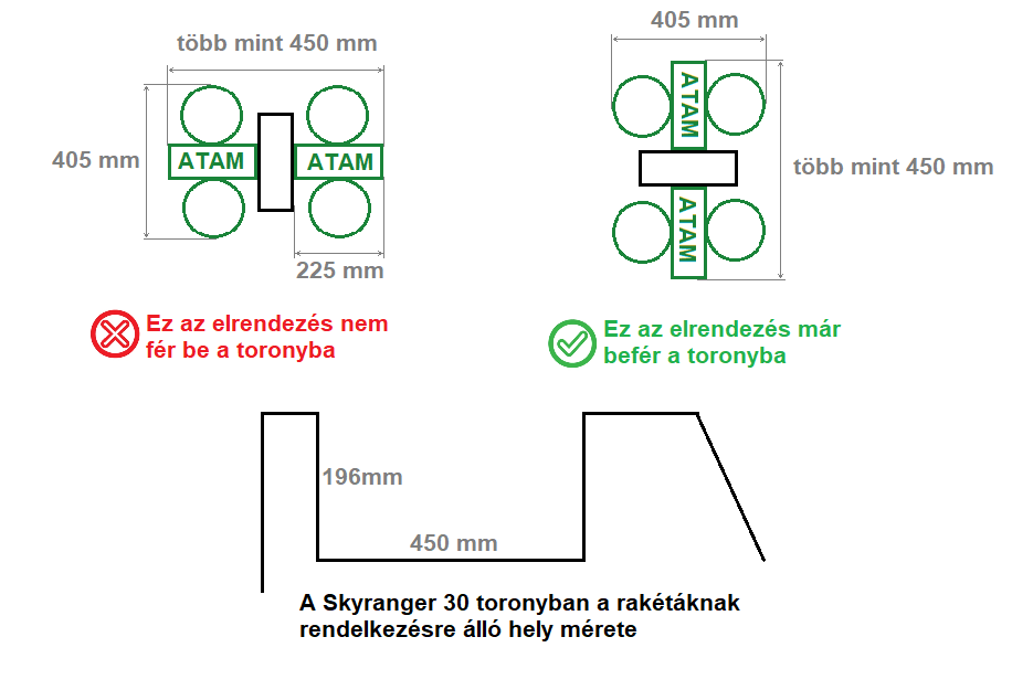

Remélem hogy kettő helyett négy rakéta kerül rá: simán ráférne két sorban két rakéta elrendezésben.
A 250 kilogrammos tömeg korlát van a légvédelmi rakétákra a Skyranger 30, egy Mistral rakéta 20 kg.
Nagyon valószínű, hogy a helikopteres ATAM indítóra fog épülni az integráció a Skyrangeren, mert:
  • szorosan két rakéta egymás mellett csak ebben a Mistral konfigurációban megoldott,
  • csak az ATAM esetében van a rakéta optikáját az indítás pillanatáig védő, automatikusan nyíló "kupak". Mozgó járműnél ez kiemelten fontos, mert pl. a felverődő sár lehetetlenné teheti a célbefogást
  • Könnyű integráció: lásd MPCV torony - két ATAM került fel erre a toronyra is. Kb. ilyesmit kell reprodukálni a Skyrangeren.
Kiszámoltam a publikusan elérhető méretábrákból, hogy a Skyranger-tornyon kb. 420 mm széles a rakéta indító és kb. 450 mm széles a rendelkezésre álló hely. A hosszúsága pedig kb. 1900 mm - bár hosszban van "játék tér". Mindenesetre 1,86 méteres hosszával pont befér.
Az ATAM indító két rakétával kb. 405 mm széles és 225mm magas képeken végzett saját mérések, arányosítások alapján.
A konklúzióm szerint "függőleges elrendezéssel" megoldható, hogy két ATAM indító vagyis 4 Mistral rakéta kerüljön a Skyranger 30 toronyba.
A toronyból kilógó két rakéta védelmére érdemes egy-egy páncéllemezt feltenni, hogy lecsukott, behúzott állapotban védve legyenek repesztől és kézi fegyverektől...
