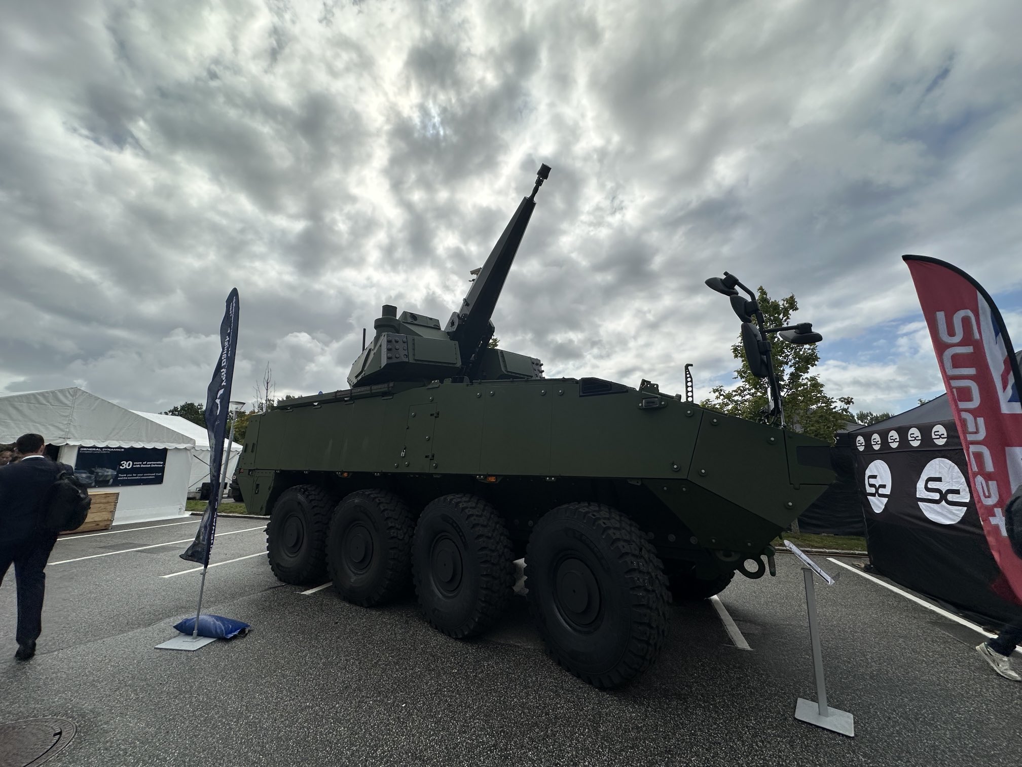

A Boxer többi mérete alapján teljesen biztos hogy az a panel nincs 106 cm széles. Ha láttál már élőben Boxert, akkor pl. a kerékátmérőhöz is tudnál viszonyítani...
A szögben vannak fotózva a dolgok így szinte lehetetlen pontosan mérni. Ha nem lennének ennyire messze egymástól oldal arányok (pl az S3 is csak 1,6x lenne, az meg ugye S2 1,44) akkor én sem merném nagy valószínűséggel állítani, hogy ez S3, de szerintem az.
Majd hátha kiderül egy közleményből egyszer...
Egyébként méricskéléseim alapján a Skyranger 35 tornyon pl. S2-es van, de abból 4 darab. Szóval ha itt a Skyranger 30-asnál elég 3 is, akkor valószínű hogy ez a nagyobb/fejlettebb vátlozat lehet.
A régi 5 paneles Skyranger-30 toronynál mondták hogy 90 fokban lát a radar, ezért kellett 5 belőlük. A oldal arányok alapján S1 lehet, ami logikus mert 3 éve még csak ez volt elérhető, mint az AMMR első modellje. Az új nagyobb radar ezek szerint 120 fokban lát. Utána is olvastam, hogy nagyjából 120 fok az AESA-radarpanelek látószögének limitje, szóval reális, hogy tud ennyit a nagyobb S3 és elég 3 darab is.
Tényszerűen meg egyszer csak majd kiderül. Lesz idén pár nagyobb AirShow meg kiállítás: talán oda is kiviszik és lesz róla több infó...

A német Hensoldt SPEXER radarokat fog szállítani a Skyranger 30 légvédelmi járművekhez .​
Lehet, hogy ezért van csak 3 antenna nem rég bemutatott verzión?
"360° all-round coverage with three antennas"
Kíváncsi leszek hogy mi milyen radarral kérjük: ha németek a SPEXER-re fizettek be, valszeg mi sem kérünk mást...
Nem sok értelme lenne variálni vele. Ha esrtleg az olaszok is rendelnenek, akkor lehetne rá sansz, hogy a Leonardo a sajátját tenné rá, de ilyesmiről egyelőre szó sincs, ha jól tudom.
Igazából eddig csak a Hensoldt radarjáról mondják hogy 120 fokban lát és az új toronykialakítás is erre utal hogy ez lesz a végeleges dizájn. Az RM AMMR radarja eddig infók szerint csak 90 fokban lát, szóval abból négy darab kellene egy más kialakítású toronyban...
Nyilván mi igazodunk a BW-hez a közös beszerzés keretében, mert így olcsóbb, szóval elég valószínű hogy miénken is Hensoldt radar lesz.

Ha jól értem a szöveg fordítását, akkor a magyar Skyranger is SPEXER 2000 3D MKIII radart fog kapni, nem pedig a Rheinmetall saját AMMR radarját. Ez a radar 3 panellel biztosítja a 360 fokos lefedettséget.
Dem Vernehmen nach soll der dänische Flugabwehrkanonenpanzer in puncto Sensorik, genauso wie die deutsche und ungarische Variante des Skyranger 30, Radare des Typs SPEXER 2000M 3D MkIII von Hensoldt erhalten.

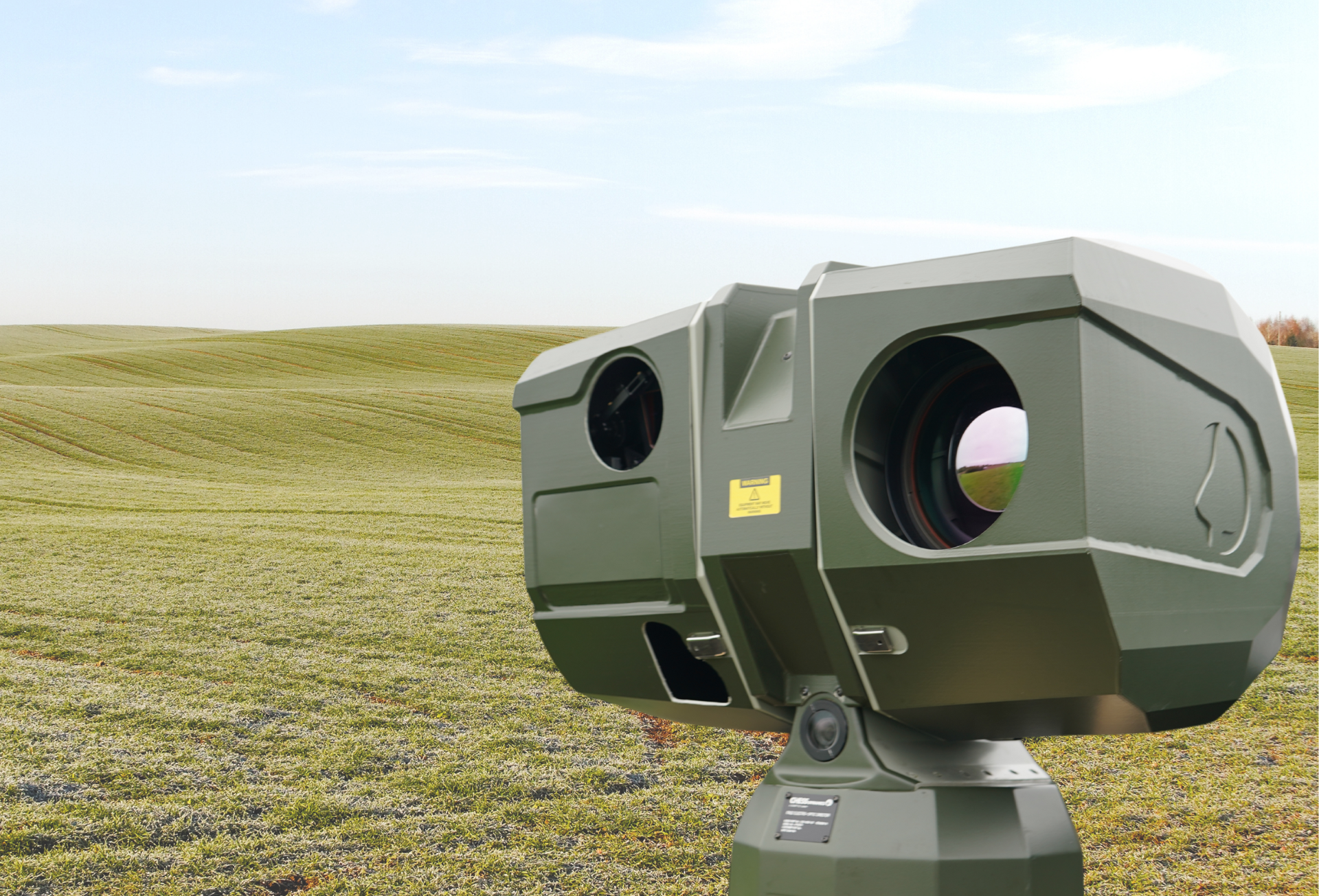

Az optika az új Skyranger 30 toronyban meg brit lesz: Chess Dynamics fogja szállítani - írja a hartpunkt.de
Azért az elég ciki, hogy a Rheinmetall saját radarját meg elektrooptikáját a megrendelők kidobatták a francba a Skyrangerből... :p
Persze, mert ha a sajatjukat eroltetnek soha nem lesz kesz…
A dánok is Mistralt kapnak.
A dán hadsereg szándéka a 8×8-as Piranha V platformra épülő Skyranger 30 bemutatása, amely már egy ideje használatban van a dán hadseregben, és megfelel a mobilitási és védelmi követelményeknek. A leendő dán Skyranger légelhárító lövegtank fegyverzete, amelyben a platform a GDELS-től, a torony és a fegyverrendszer a Rheinmetalltól származik, egy 30 x 173 mm-es kaliberű KCE revolverágyú, körülbelül 3000 m-es lőtávolsággal és egy a tűzsebesség 1200 lövés percenként. Jól értesült körök szerint a rendszer valószínűleg másodlagos fegyverzetként megkapja a Mistral irányított rakétát.
Skyranger 30
A gyártó szerint a Skyranger 30 központi eleme a 30 x 173 mm-es kaliberű KCE revolverágyú. A fegyver bizonyította hatalmas tűzerejét és pontosságát a legrosszabb időjárási körülmények között végzett tesztelések során, és képes az úgynevezett air burst lőszer (ABM) tüzelésére. A cég tájékoztatása szerint a Rheinmetall 30 mm-es ABM technológiája a csőből kilépő lövedéket úgy programozza, hogy az előre kiszámított útvonalon robbanjon, és nagyszámú volfrámból készült részlövedéket bocsát ki, amelyek lényegében egy gyorsan mozgó felhőt alkotnak, beleértve a kicsiket is Letilthatja a drónokat.
Egy 18 lövésből álló, egyenként 200 gramm részlövedéket tartalmazó lövedék 3,6 kilogrammos lövedéket eredményez. Mivel az egyes patronok a modern gyártás ellenére néha kissé eltérő mennyiségű hajtóanyagot tartalmaznak, a csőtorkolati sebességük is ennek megfelelően különbözik. Ha az összes lövedéket azonos elméleti torkolati sebességre programozzuk, jelentős eltérések lehetnek a kívánt robbanási pontban. Ennek elkerülésére a Rheinmetall azt állítja, hogy kifejlesztett egy technológiát, amellyel először a csőtorkolatnál mérik meg a tényleges sebességet, és csak ezt követően végzik el a programozást. Ez növeli a pontosságot.
A hírek szerint a dán légelhárító ágyús harckocsi a SPEXER 2000M 3D MkIII radarokat kapja majd a Hensoldttól érzékelők tekintetében, akárcsak a Skyranger 30 német és magyar változatai. Ellentétben a bemutató torony-változattal, amelyet például különféle vásárokon mutatnak be négy radarpanellel, mindegyik 90 fokos lefedettséggel, a Spexer radarpanelek mindegyike 120 fokos szögtartományt fed le. Ez azt jelenti, hogy három panel elegendő a 360 fokos légi helyzet rögzítéséhez.
Hensoldt szerint a SPEXER 2000M 3D MkIII-t nagy felderítési teljesítmény jellemzi, így a légelhárító harckocsi effektorai teljes potenciáljukat ki tudják fejleszteni. Hensoldt szerint panelenként több mint 300 célpont azonosítható és követhető egyszerre. Az észlelési képesség mikro drónokhoz, valamint harci repülőgépekhez és irányított rakétákhoz is elérhető. A mozgás közbeni szkennelési képességének köszönhetően a Spexer útközben is képes felderíteni. A radar a 9,2-10 GHz-es (X-sáv) frekvenciatartományban működik, és beállítástól függően akár 40 kilométeres távolságból is képes észlelni a célpontokat. A Spexer radarok mellett a Skyranger 30 erős elektrooptikával is rendelkezik. A beszámolók szerint az elektrooptikát eddig a brit Chess Dynamics cég szállította.
Képességek:
  • Rugalmas frissítési sebesség másodpercek és ezredmásodpercek között a felügyelet és a célellenőrzés során. Stabil célnyomok gyors indítása
  • Kicsi és nagyon gyors célpontokat is detektál (0,8–2000 m/s)
  • Különbséget tesz a VSHORAD-célpontok (pl. UAV-k, helikopterek és madarak) és a földi célpontok között a spektrális alapú automatikus célosztályozásnak köszönhetően
  • Konvoj védelem, közepes hatótávolságú műveletekhez (mozgás közben is képes célokat észlelni és követni)
  • Akár 90°-os félgömb lefedettség 360°-os körkörös lefedettség három antennával
  • Pásztázás közben több mint 300 cél követése 120°-os szektoronként
  • Magas észlelési tartományok széles célkatalógussal szemben: mikro-UAV-k, helikopterek, vadászgépek, rakéták stb.
Jellemzők:
  • AESA technológián alapuló X-sávos impulzus-Doppler radar
  • Több paneles AESA antennák
  • Moduláris felépítés – rugalmas számú antenna
  • Spektrális alapú mikro-Doppler célosztályozás
  • Működés zsúfolt környezetben (például városi területeken, esős időben)
  • Elektronikus ellenintézkedések (ECCM)
  • Megfelelés a katonai szabványoknak (MIL-STD-810, MIL-STD-461)
Hatótávolságról nincs hivatalos infó a gyártó oldalán, de más források szerint legfeljebb 40 km.

Mi meglepő ezen?
Az hogy maguk is gyártanak ilyet: a NASAMS is RM optikát használ, de a SKYNEX és SKYGUARD rendszeriken is van saját optikájuk...
Ha ebben sem jók, akkor tényleg mi a fene az övék a Skyrangerben a gépágyún meg talán szoftveren kívül !?! :D
Ami még érdekes, hogy az idén demózott tornyon már a saját IRST "infra radarjuk": a FIRST sincs rajta. Mintha a megrendelők azt sem kérnék...pedig hasznos lenne egy ilyen ha működne! Valószínűleg az RM-nél a megbízható működéssel vannak gondok...
