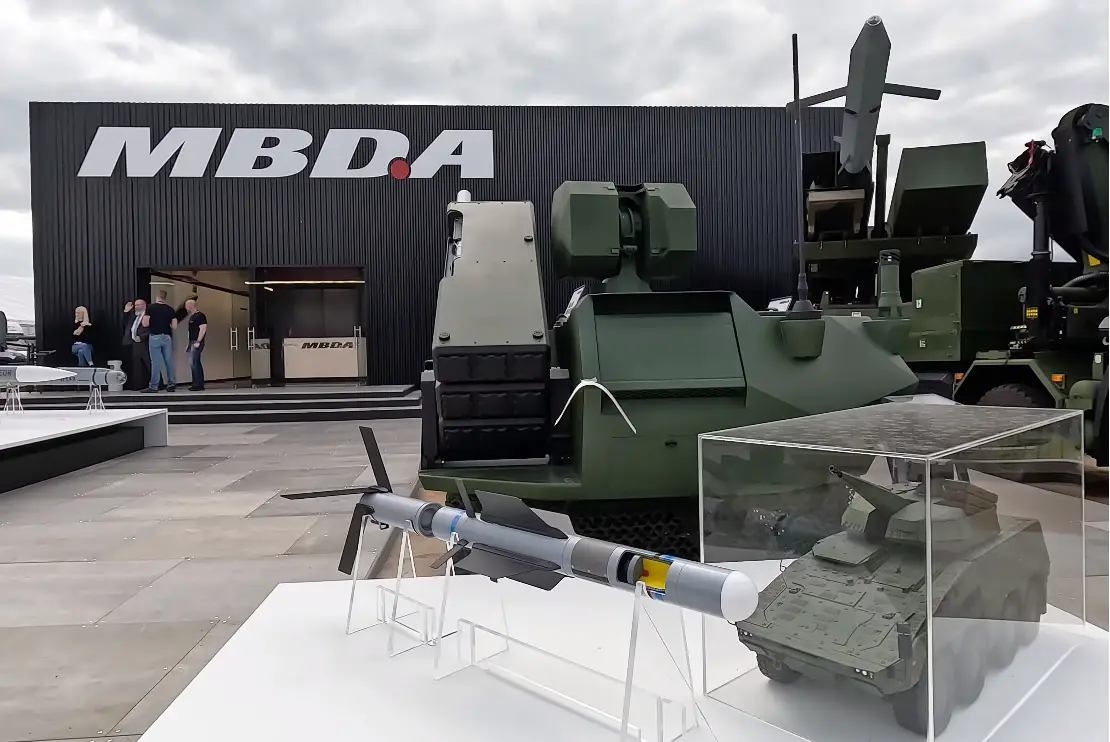

Találtam egy képet a Skyranger-30 hátsó részéről. Az az érdekes hogy csak egy radar panel van rajta.
Ez azért érdekes, mert eddig 90 fokos látószögről szóltak a hírek az AMMR radar esetén - valszeg ezt 120 fokra a körkörös lefedettséghez.
Az "eredeti" 3 éve bemutatott Skyranger-30 demo-tornyon 5 radar panel volt, a 2023-ban debütált Skyranger-35-ösön pedig négy van.
Másik érdekesség: az új drónelhárító SADM rakéta max. hatótávolságát 5-6 km közé teszik. A gépágyú 3 km-ig hatásos...

Ha tudjuk hogy a Boxer vontatási pontja 100 cm magasan van és tudjuk hogy táblázat szerint az S3 panel 106 cm hosszú, akkor lehet-e a képen látható panel S3?
Az oldalak aránya alapján a képeken S3 van. Ennyit tudok mondani.
Képek alapján elég nehéz pontosan mérni. Ezt az S3-at azért tartom nagyon valószínűnek, mert csak ott van 2x méret különbség a rövid és a hosszú oldal között. A többinél 1,22x (S2), és 1,44x (S1)az oldalak aránya - ezek már keverhetőek egy képen: nehéz megmondani hogy S1 vagy S2. De S3 lényegesen nagyobb és az oldalak arány is jobban eltér mint a többinél.
A Boxer többi mérete alapján teljesen biztos hogy az a panel nincs 106 cm széles. Ha láttál már élőben Boxert, akkor pl. a kerékátmérőhöz is tudsz viszonyítani...
