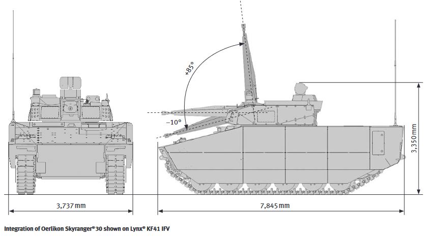

Találtam egy jó felülnézeti ábrát a Skyranger 30 toronyról. Jól látható az egyben kiemelhető lőszertartó rekesz.
Egy lőszer 830 gramm, hevedertaggal együtt 900 is lehet. 252 lőszeres rekesz tömege 230-240kg körül - szóval nem tudom hogy kézzel ki tudják-e emelni, de Dr. Vischer szerint a társzerű lőszerfeltöltés a cél. Lehet, hogy töltő teherautóról bedaruzzák majd...

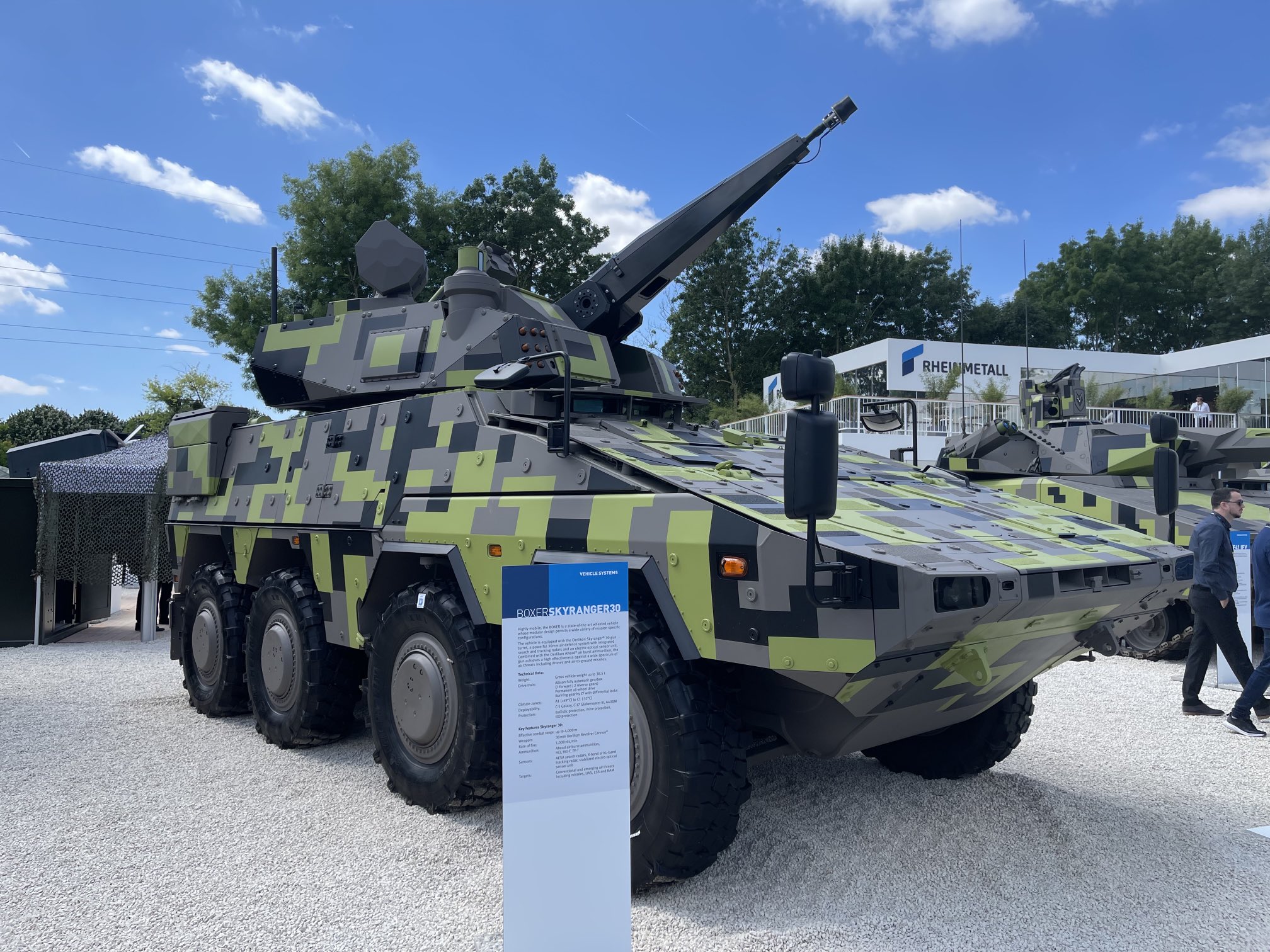

Na tessék, van ez 35 mm-ben is!
Ahogy sejtettem.
Csak minket akartak hülyére venni azzal a bumszli nagy toronnyal.
Inkább mondjuk úgy hogy ha eleget fizetsz és eleget vársz, akkor megoldják ezt 35-ösben is. Semmi infó nincs arról hogy ezt sensor suiteot (radar, IRST, stb.) rápakolták volna legalább protó-szinten egy 35-ös toronyra.
Elég egyértelműen a 30-ast fejlesztik gőzerővel - vélhetően erre jeleztük az igényt lőszerlogisztikai okokból...
