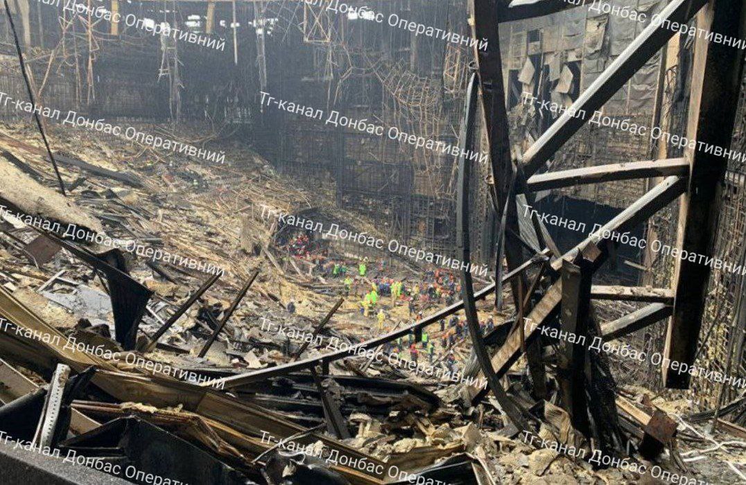

Egy fotelmegjegyzés:
Az első Reuters-es "helyszíni" fotón polóban vannak, az egyik ráadásul rövidnadrágban.
Én nem voltam ott, de nekem furcsának tűnik novemberben.

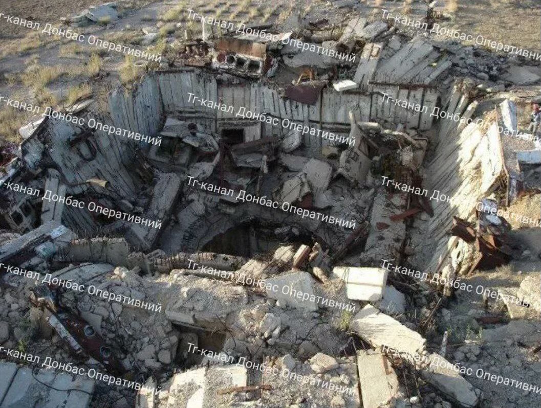

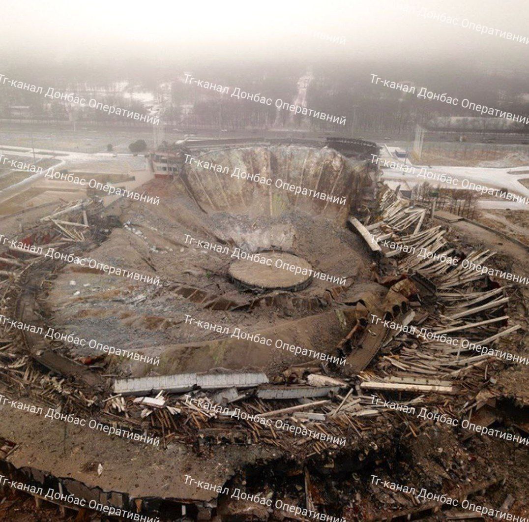

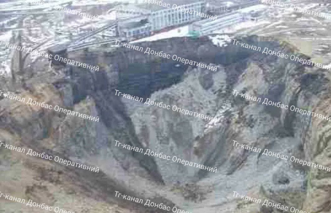

Nem jò kép.
Ez manipulàlt.
Felül, középen lèvő, födém elem, belső légréseinek àtmérője, 100mm. Ez szovjet standard.
Ha ezt alapnak vesszük, egy méret sem stimmel.
Meg mindig a nemletezo kinetikai rombolo toltetet keresed....Nincs.
A bunkerrombolo fejek egy lukat furnak,nincs kinetikai robbanas,amit keresel.Az a hordozott robbanotoltet feladata,ami most nem volt benne a behatolo fejekben.
