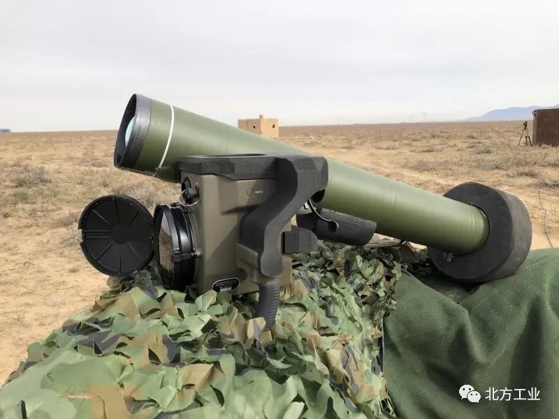

Nincs semmi extra csak Kina leszállította az első( ismeretlen ) megrendelőnek a javelin szerű cuccot .
