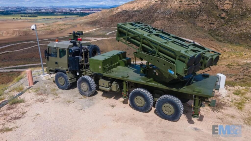

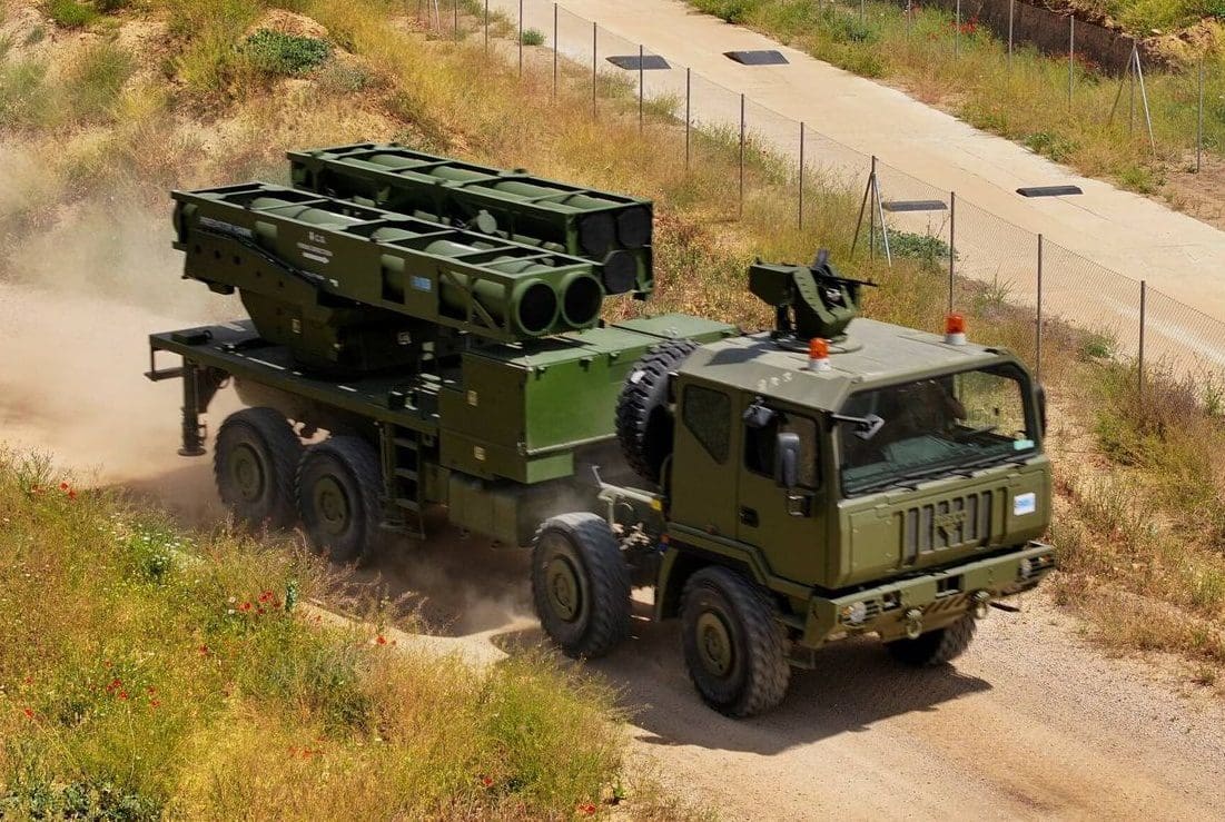

Alább: a spanyol gyártású PULS prototípusa IVECO alvázon egy EXTRA és egy Preadtor Hawk konténerrel. A nagyobb rakéták hordozáshoz már 8x8-as alváz szükséges. Az RCWS a spanyol Escribano saját ASPIS rendszere 7,62 mm-es géppuskákhoz.
Az Escribano ebben a projektben a rendszerintegrátor, "fővállalkozó". Korábbi információk szerint az EXPAL licencgyártaná a rakétákat, de ez nincs megerősítve egyelőre.

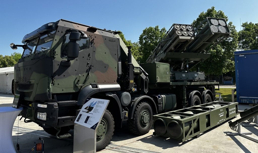

EURO-PULS - érdekesség, hogy szabvány hatrakétás HIMARS-MLRS kazetta van rajta. Várhatóan BW is ezt veszi, mert elég sok ilyen rakétájuk lehet még raktáron a MARS-2-esekhez.
Reactions: Vlad
24 722
49 024
Akkor mi a különbség? Az indítójármű?
A német beszerzést lehozó cikk szerint a MARS-2 tűzvezető rendszere van benne és ezért is tudja kezelni HIMARS-MLRS kazettákat. Ezt azért tartom furcsának, mert akkor a MARS-2 tűzvezető rendszerének kellene megtanítani PULS rakétáit, ami nagyobb macerának tűnik mint PULS tűzvezető rendszerébe beprogramozni a HIMARS rakétákat...
Ennek az EURO-PULS rendszernek az lehet az előnye a németek számára, hogy simán illeszkedik a MARS-2-t használó alakulataikba, informatikai rendszerükbe.
A másik különbség hogy többféle rakétát és robotrepülőt is integrálni terveznek rá: NSM, RBS-15 illetve a MBDA is fejleszt rá egy robotrepülőt.
