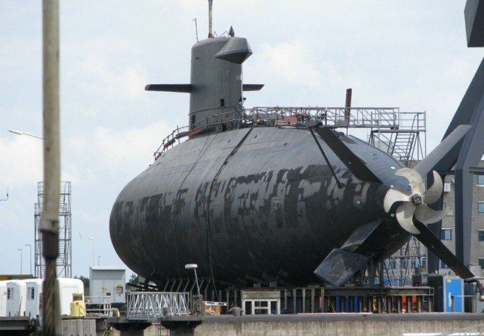

Becsüljük meg a fenti képen látható Walrus dízel elektromos egység zajszintjét taktikai sebességen, a fentiek összeadásával...
145dB - második világháborús tengeralattjáró zaja taktikai sebességen (1000Hz)
+20dB - atomreaktor zaja <-ez nincs
-5dB - egyetlen nagyméretű hajócsavar alkalmazása, áramvonalas hajótesttel
-5dB - a ballisztikus rakétahordozók nagyobb teste nagyobb felületen adja át a zajt <-ez nincs
-15dB - gépészet leszigetelése a hajótesttől (nyugaton 1961-től)
-5dB - csendes propeller (látható a képen)
-10dB - propulzor alkalmazása propeller helyett <-ez nincs

145dB - 5dB - 15dB - 5dB - 15dB = 105dB
Egy 688-as felderítési távolságának számítása a fentiekben becsült zajú Walrus ellen, már mindenkinek röptiben kell hogy menjen...
TL = SL + DI - NLs = 105dB + 24dB - 125dB = +4dB!!!
A terjedési veszteségből már becsülhető az Walrus cél minimális felderítési távolsága...
TL = 10 log R
R = 10^ (TL / 10) = 10^ (4dB / 10) ≈ 3m
Vagyis a Walrus taktikai sebességen, elektromotort használva a 688-as számára passzív szonáron tökéletesen láthatatlan.

A hit legyőzné a matekot?
Nem hiszem. :confused:
Kérlek a fent bemutatott zaj becslésen alapuló felderítési távolság számítást végezd el a Song típusra.
https://en.wikipedia.org/wiki/Song-class_submarine
:hadonaszos:
+ fogsz lepődni...
Én sajnos irtó gyenge vagyok matekból (szerencsére a geometria az megy valamennyire), de becsülettel végigolvasom mindig a számítási részét.
Pont az a baj, hogy ez nem matek, hanem fizika. Ki a búbának érti meg azt, hogy leír két sort és abból hogyan lesz antenna nyereség? Ő biztos. Én nem.
A felírt egyenlet kiszámítása annyira nem művészet, az igazi mély tartalom az, hogy
  1. értsed a mögötte levő fizikát, hogy hogyan lesz pár paraméterből a nyereség
  2. a mérnököknek, hogy megalkossák azt a berendezést, ami képes az egyenletben levő paramétert hozni
