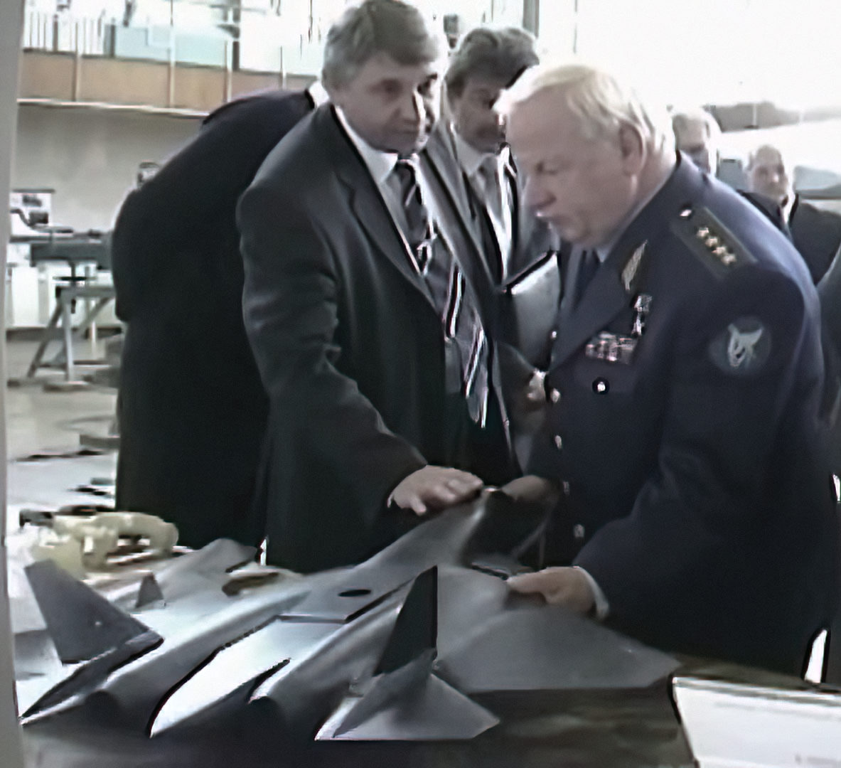

A Szu-57 szélcsatorna-modellje.(gondolom 2006 táján )
