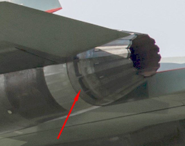

Az általad linkelt screenshot a promó videóbó van, ami egy CGI. A tisztelt grafikus azzal dolgozott, amilye volt, pl az AL-31F fóvócsövével, amit utólag faragtak digitálisan cikk-cakkosra.
Az általd hiányolt bypass légáram, ami a kompozit lamellákat az F135-öshöz hasonlóan kívülről venné körbe fátyolhűtéssel, az az alábbi képen jól látható zsalukon fog kiáramlani:

Szerintem tévedsz.
Az általad mutatatott nyílások a TVC részei, semmi közük teljes hajtóműtér a hűtéséhez.
lsd. videó:
