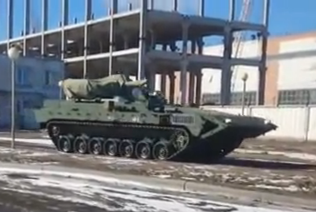

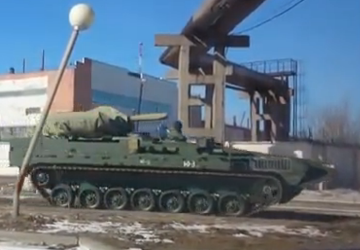

Mondjuk a grafikából nekem inkább egy orrmotorossá tett T-72 -es alvázra épülő BMP -nek tűnik. Már csak a futógörgők miatt mondom.

Az ott motor stimmel, de ez bizony Armata alváz.
De valaki legyen szíves foglalja nekem össze, hogy miért kell Kurganyec-25 és a Armata T-15 BMP? Hisz hasonló gyalogsági harcjármű mindkettő, azonos platformon, bár a BMP nagyobbnak tűnik és úszóképesnek.

A Kurganyec-25 könnyebb, 25 tonnás, vagyis egyenesági BMP leszármazott, a T-15 egy "nehéz lövészpáncélos", igazi szovjet/orosz megfelelője, elődje nincs, a német Marder/Puma áll hozzá talán a legközelebb, vagyis együtt tud mozogni az MBT-kkel, és hozzájuk hasonló védelemmel is rendelkezik.

Az elején az az ék alakú valami olyan mint egy behajtott hullámtörő. Ez eléggé elgondolkodtat.

Mert nem az Armata alvázára épűlt és ezt szabad szemmel is meg lehet állapítani. Az Armata fő meghajtó egységeit használja, mint motor, erőátvitel, lánctalp, futógörgők stb. viszont a páncéltest radikálisan különbözik az Armata alvázától.
Elöl a motor, nem hátúl, kezelőszemélyzet elrendezése stb. így pedíg nem tudhatjuk, hogy amit látunk valójában hány tonnás.
Viszont ha expedíciós harcjárműről beszélünk akkor van értelme, mivel a ZBD-5 is teljes értékű harckocsimotort kapott. A tengeren történő viszonylag gyors úszáshoz kell a harckocsimotor.
A nehéz IFV-ben nem látok túl sok fantáziát.

Ha majd lesz kép a hátáról, akkor majd többet tudunk.
Háát szerintem az nem hullámtörő, hanem plusz páncéllapok. A mögötte levő üres tér és a jármű tényleges orra ami eltérő formájú szintén a védelmet növeli.
