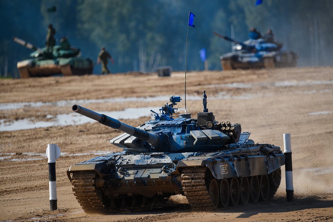

Mik a fő eltérések műszaki tartalomban? El lett döntve, hogy akkor B3-akkal mi lesz, ha már vannak azok?
A T-72B fejlesztések finoman szólva sem konstansak.
T-72BA / BA1: (1999-2005) Egyszerűbb fejlavítása a régebbi T-72B harckocsiknak, a V-84MSz motorupgrade (de nem mindegyiknél, van, ahol maradt a V-84-1), Kontakt EDZ vagy Kontakt-5 ERA, 1A40-01 vagy később -01M digitális tűzvezető számítógép, a -01M esetében szélsebesség mérő szenzorral, még később -M02 alváltozat. Új, hatékonyabb lövegstabilizátor, 9M119M Refleksz ATGM integráció (ez állítólag nem minden példánynál van meg). 700-800 T-72B-t átalakítását valósították meg BA alváltozatra.
T-72B2: (2006-2008) V-92S2 (1000 lóerő) motor, a T-90 lánctalpa, új 2A46M-5 löveg, új 'Kalina' tűzvezető rendszer integrált hőkamerával, Relikt ERA, plusz kompozit kiegészítő páncél a hasra az aknák ellen és az orra. Nem került megrendelésre a magas ára miatt.
T-72B3: (2010-2016) A B2 alváltozat bizonyos változtatásokkal, V-92S2 motor, a T-90 család lánctalpát megkapja, az 1A40-4 tűzvezető rendszer kerül beépítésre a Szoszna-U stabilizált optikával és a Thales Catherine-FCS hőkamerának fehérorosz licencével és Kontakt-5 (vagy Relikt) ERA-val. A parancsnoknak viszont nincs dedikált különálló éjjellátója, csak az irányzó által látott képet nézheti ő is, meg persze megmaradt a TKN-3MK aktív éjjellátót a T-72B-ről. Integrálva lett a későbbi példányokhoz viszont a Szvinyec-1 és -2 APFSDS-DU lőszer.
T-72B3M: (2014, 2016-) V-92S2 motor 1120 lóerősre húzva, PK PAN független hőkamera és EO optika a parancsnoknak, Relikt ERA. Először a 2014-es Tank biathlonon tűnt fel, a legnagyobb újdonsága a független EO / IR torony a parancsnok számára.
