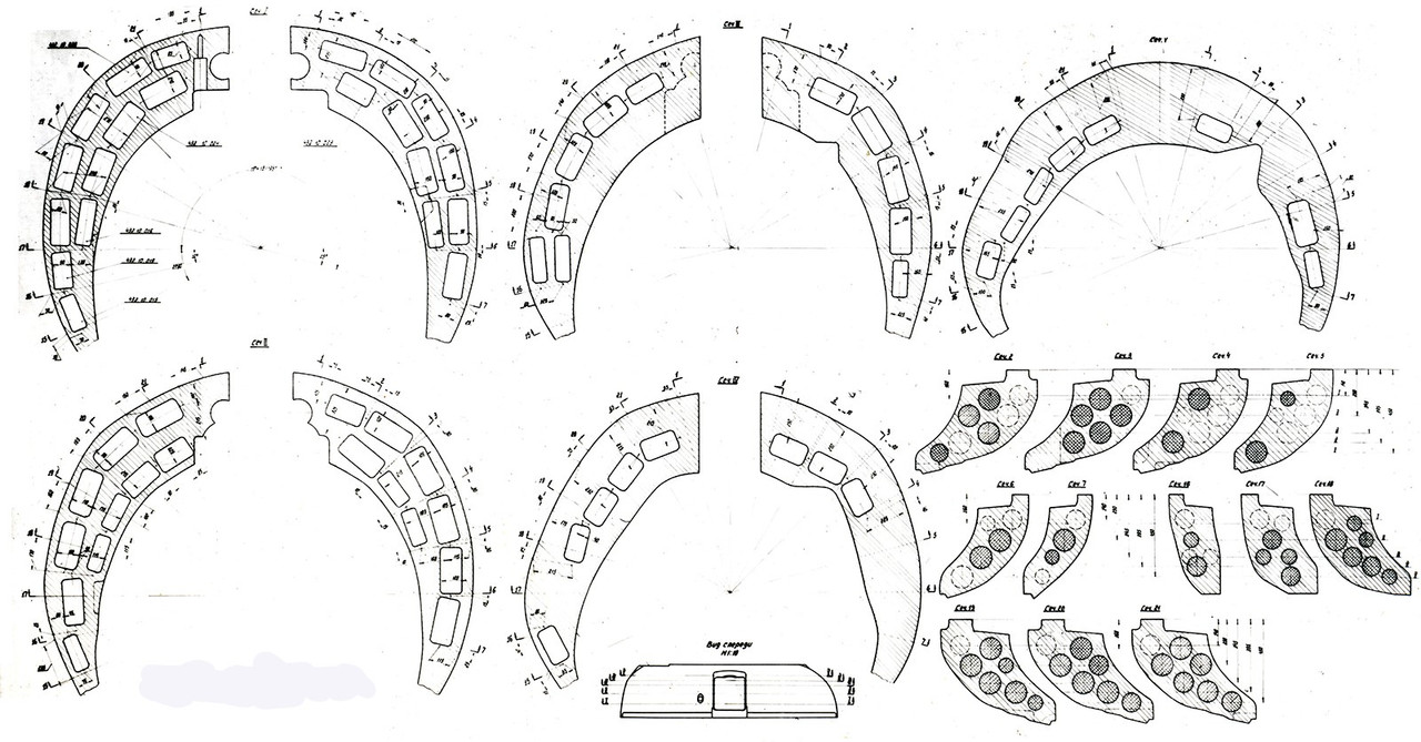

Mil,en követelmény az,hogy az első 10sec-ben 3 lövés?Mire jó ez?
Azok nagy szilárdságú porcelán golyók vagy betétek én ezzel a kifejezéssel leginkább a T-64-ek páncélzatáról szóló orosz anyagokban találkoztam......
"Töltőanyagként" nagy szilárdságú betont, üveget, diabázt, kerámiát (porcelán, ultraporcelán, uralit) és különböző üvegszálas műanyagokat vizsgáltak. A vizsgált anyagok közül a legjobb tulajdonságokat a nagy szilárdságú "ultra-porcelánból" és az AG-4S üvegszálas műanyagból készült "bélések"mutatták. Ezeket az anyagokat kombinált páncélok töltőanyagaként ajánlották használni. A kombinált páncélok használatának súlyelőnye a monolitikus acél páncélokkal szemben 20-25%-os volt."
"А. Tarasenko"
100% biztos vagyok benne, hogy esetünkben a porcelán=kerámia.
És a konkrét estben az alkalmazott kerámia a korund volt.
A megszokottan európai nyelvekben a csempék világában a kerámia=porcelán, szóval nem lenne meglepő.
Bizonyám! Meg ugye az általunk porcelánnak hívott porcelán nem alkalmas páncélzatnak.
Ellentétben a korund-al, ami megfelelő minőség esetén alkalmas. Az 1960-as évek végén mind az SZU-ban, mind az USA-ban ismerték a korund (ipari zafír) golyós kerámia páncélzatott. Az USA szabadalom ha jól emlékszem 1967-es. Csak ők kisebb golyókban gondolkodtak és helikopterekbe szánták páncélnak.
És, hogy miért golyó, nem téglatest, annak meg gyártás technológiai oka van. Egyszerűen golyót tudtak gyártani a megfelelő minőségben, tégla testett nem.
Szerintem a golyó formának egyéb oka van. Téglaformát az ilyenekből könnyebben gyártanak általában, csak nyomja a gép a masszát, amit elvagdalnak, aztán megy a kemencébe. Szerintem a golyó, ugy mivel több sorban és így lényegében átlapolva volt a páncélzatban, a közegváltás közben fém-korunk, ugyanúgy viselkedik a lövedékkel szemben, mind egy levegő-acél közegváltás esetén csak más mechanikai mutatókkal. Egyik közegből a másikba lépve a felülete elvezetheti oldalirányba a penetrátort, ami ha csak kismértékű is, de elég roncsolódást okozhat benne, másrészt a más helyzetben hátrébb levő korundgolyó megint megvezetheti akár más irányban így a fémben haladó, energiájából vesztett és így megszorulni, törni képes rudat.
Nekem ez az elméletem a golyó formára régóta és ebből kiindulva van némi baszott jó ötletem. :D
Ma már a korundot is méhsejt formájú csempében alkalmazzák. Lásd. MEXAS.
Nem tudom részleteiben az okot, de én több helyen is azt olvastam, hogy csak a golyó formát tudták páncélzati minőségben gyártani.
Könnyen meglehet, de nekem igazából elsőre ez jutott eszembe annó róluk, mikor találkozam vele a netes kezdeti kutatásaimban.
Reactions: Törppapa and fip7
Én is az átlapolásról olvastam a T-64 esetén.
