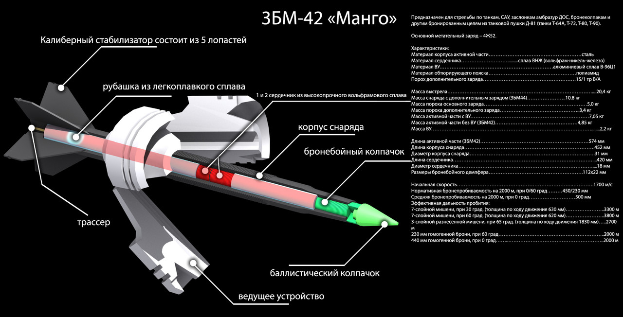

Vagy 20-szor le lett írva, hogy a 3BM42 teljesen más okból 2 részes, mint a DM13.
De nem várom el mindenkitől, hogy ezt megértse.
Ezt max te mantrázod…én meg arra emlékszem hogy @dudi elmagyarázta hogy a bm42 felépítése teljesen más mint a modern szegmentált penetrátoké… de nem várom tőled hogy ezt megértsd
Dudi sokszor magyaráz olyan dolgokat amiket nem ért.
A 3BM42 NERA páncélok ellen lett tervezve, azért szegmentált.
A DM13 meg azért, mert nem tudtak egy darabban ilyen méretű WC darabot gyártani a németek....

Ez csakba belemagyarázás.
Nézegesd csak a modern szegmentált APFSDS lőszereket. Az ERA ellen tervezett APFSDS-ek közül egyik sem a felénél van szegmentálva, mert az hülyeség. Jóval kisebb rész is beindítja az ERA-t és több marad a penetratorból is ami nem billen ki. A BM42 meg el van felezve, amivel azt éred el, hogy az ERA lekukázz az átütés felét, mert kibillenti a penetrátor felét. Jah és ha úgy is ERA ellen van akkor nem lenne szükség a vastag burkolatra, hisz az csak akadályozná az első szegmens szabad kibillenését. A BM42-vel az a helyzet mint ami volt a DM13-al, egész egyszerűen csak így tudták legyártani.

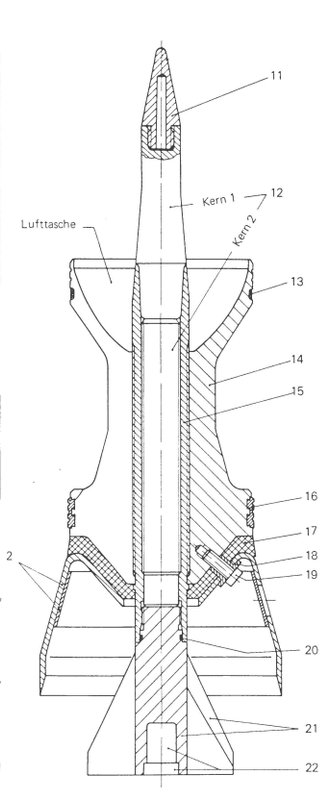

Ennyi hülyeséget....
Kezdjük ott, hogy nem ERA-ról hanem NERA-ról beszéltem. Kurvára nem ugyan az a kettő :D
Ha ez sincs meg, akkor miről elemezgettek itt speziállal?
A másik , a 3BM42-s nem a felénél van elválasztva! E mellet van külön pct. sapkája és energia elnyelő sapkája is. Meg egy viszonylag rugalmas oldalfala, hogy ki tudja mozogni a nyíró erőket....
Annyira hasonlít a nyomorult DM13-ra, mint a trabant a bálnamercire! Jól megszakértettétek..... :rolleyes:
Van egy rossz hírem. Ez a DM13 ábra hibás.
Ez meg a helyes:
Ezen jobban látszik:
Valóban nem a fele olyan 40-60%...
NERA ellen nem kell szegmentálás, nem véletlen monolit szinte az összes nyugati modern penetrátor. Halkan jegyzem meg, hogy a BM32 ami kopra azonos korú a BM42-vel az bizony monolit (és nincs ilyen-olyan sapkaja). Mondjuk ott meg volt a fűtőrudak miatt a monolit DU rúd gyártási technológiája ebben a meretben, ellenben a Wolframmal amiből a BM42 előtt csak bolhafasznyi méretűt gyartottak a szovjetek.
De amennyire én tudom a 3BM46 is monolit és elhagyták a szuper szofisztikált pct. és energiaelnyelő sapkát (mint ahogy minden nyugatitól is). Bár ehet, hogy a kisebb páncélátütes volt a cél és az, hogy a NERA-ról meg a festéket se verje le.
