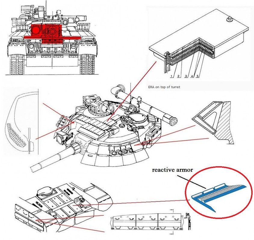

Ez oké, de ez nem az mint amire én kérdeztem rá.
Ami be van karikázva pirossal az a kérdésem.
A bekarikázott az nem egyezik meg az általam eddig is ismerttel ami ez (de egyábként a korai U-k BV-től örökölt teknő frontpáncéljával sem ami 50mm RHA+ 35mm textolit+ 50mm RHA+ 35mm textolit + 50mm RHA):
Mark1993
2010. augusztus 23.
5 625
18 892
Erre választ adnak a típusváltozatok a T-80U-n belül.
- T-80U: Alapmodell
- T-80UK: Parancsnoki változat, új rádióval, szárazföldi navigációs rendszerrel, Stora APS-el és Agava-2 hőképes érzékelővel.
- T-80UM: Modernizált T-80U. 9M119M Refleksz ATGM, Agava-M1 / Buran-R hőkép, és ezek miatt a régi Luna IR sugárvető leszerelése, teljesen beborítható a torony Kontakt-5-össel
- T-80UM-1 Barsz: Arena APS tesztharckocsija
- T-80UM-2: KAZT Drozd-2 APS tesztharckocsija
- Objekt 640 Csornij Orjol / Black Eagle: T-80UM-en alapuló harckocsi, a toronyhátulosság a feature-je
- T-80UD Bereza: Ukrán dízeles T-80U és módosítgatott / variált páncélzati felépítés
- T-84-es Oplot / Jatagán: a T-80U ukrán továbbfejlesztése, hegesztett, szögletes toronnyal, és később toronyhátulossággal is.
A pirossal jelölt részre veszélyes az APFSDS / ATGM, átütő / átégető találatokkal, addig a beborított részek "immunisak". A torony Kontakt által nem borított része, a sofőr búvónyílása, és a teknő - torony illesztése / toronyforgatás.

Tökéletesen ismert volt nekik a T-80U páncélzata.
A teknő homlokpáncélja 3 féle, azért mert:
1, reaktív páncél nélkül
2, Kontakt-1
3, Kontakt-5
A prototípust, az Objekt 219ASz-t látták el a tesztek miatt Kontakt - 1 / 3-assal, de a sorozatgyártott T-80U Kontakt - 5-össel gördült ki.
Kubinkában tekinthető meg.
