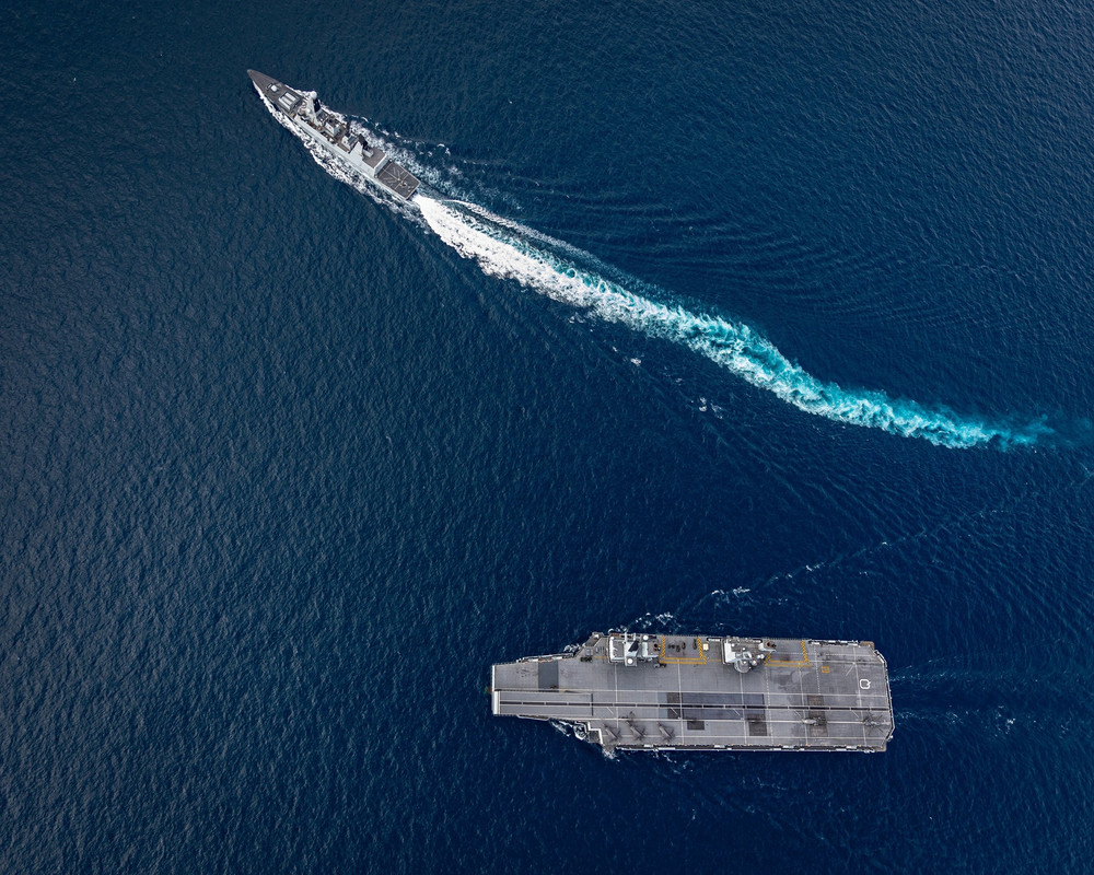

Nem tudom hová való így ezt a topikot néztem ki.
Beszéltünk arról,hogy a felszíni egységeknél nem prioritás a csendesség és ott inkább azt próbálják elkerülni,hogy felsimerhető legyen a hajó a hajócsavarok alapján. Ezt lárjuk a képen a romboló esetében vagy csak simán odaléptek a gázra?
arbalest
2011. január 11.
8 441
18 067
Szerintem csak odaléptek a gázra. Felszíni egységeknél is törekszenek a csendességre, legalábbis kisebb, közepes sebességeknél, már csak a saját szonár rendszereik miatt.
