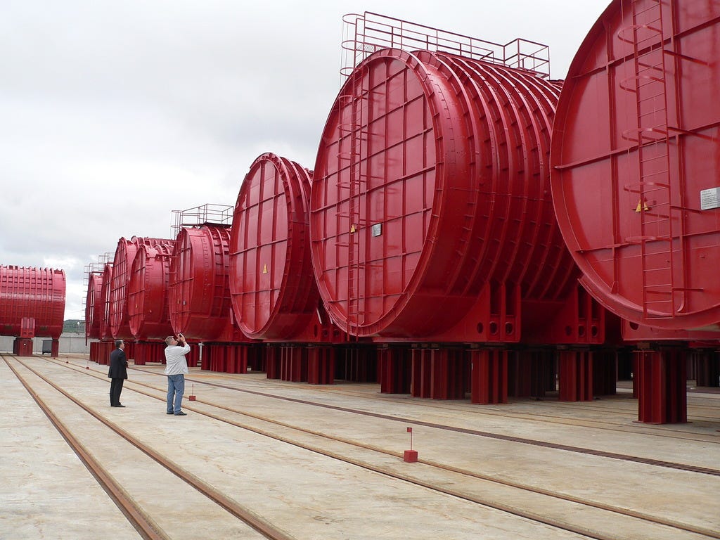

Gremiha város a kivont szovjet atomtengeralattjárók ideiglenes reaktortemetője. 1960-as évek végétől a szovjet atomtengeralattjáró flotta bázisa, 1997-ben 122 kivont szovjet atomtengeralattjáró volt itt.
Reactions: fishbed and gacsat
