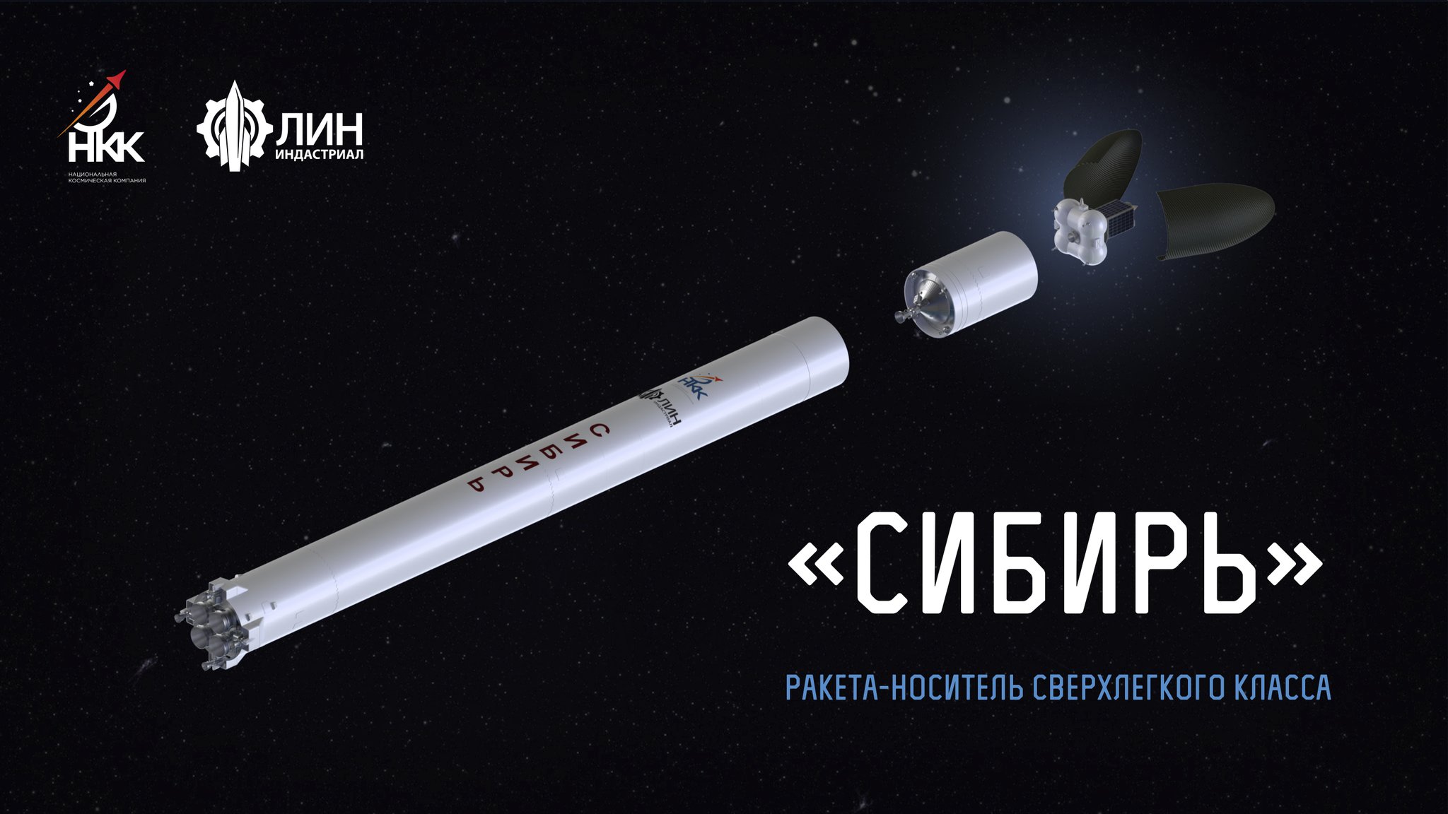

Új orosz light rakéta koncepciók.
Electon vetélytársnak szánhatják, mert elektromos turbopumpával szerelnék...
Taimir a ЛИН vállalat legkönnyebb verziója , amely 147 kg-ot képes szállítani a LEO-hoz. 15 méter magas és 1,16 méter átmérőjű lesz.
A Sibir 907 kg-ot képes LEO-ra szállítani, 30 méter magas és 2,05 méter széles.
Aztán lehet belőle 3részes első fokozatú válltozat is..
Ezeknél a terveknél érdemes megfigyelni, hogy az első fokozat mennyivel nagyobb, mint a második. Ami igencsak furcsán jön ki.
Ugye a több fokozatú rakéták alapelve pont az, hogy ahogy fogy az üzemanyag, úgy egyre kisebb és kisebb tolóerő szükséges, legalábbis a légkör alsóbb részein (mondjuk úgy 40-50km-ig). Aztán pedig már nem a légellenállás, hanem a gyorsulás mértéke (ie.: a szükséges szerkezeti szilárdság) az, ami meghatározza azt, hogy akkor most mekkora tolóerő / tömeg arányig lehet elmenni.
A Falcon 9 esetén is az a "probléma", hogy a jelen, már a végletekig lepolírozott pályaívekhez igazából kisebb első és nagyobb második fokozat lenne hatékonyabb. Szóval a fenti Taimir és Szibir verzió is igazából úgy tűnik, hogy egy ilyen "biztosra megyünk" kategória, hogy bőven legyen az első fokozatban hajtóanyag, beáldozva a hatékonyságot.
BTW a Taimir régi történet már lassan 20 éve formálódik egy kis csapat fejében, hogy kis méretű hordozórakétával törnének be a piacra. A fő gondjuk egyfelől a bürokrácia oroszországban (nem barátja az ilyen kis cégeknek, amelyek irányított rakétákat szeretnének építeni), másfelől a pénz (bár hol innen, hol onnan jönnek a hírek, hogy ilyen-olyan orosz befektetők pár millió dollárnak megfelelő összeget toltak éppen alájuk), harmadrészt pedig az, hogy nehéz érvényesülni úgy, hogy eddig a leselejtezett orosz ICBM és SLBM rakétákra épülő megoldások (Dnyepr, Stil, Volna) nyújtottak olcsó alternatívát, most meg a nemzetközi konkurencia nyújt életképes alternatívákat.
A legújabb iteráció is feltehetően erre reakció, hiszen ez végül is egy Electron másolatt, ahogy Zapp tábornok is írja, és rájöttek, hogy váltani kell a koncepció terén. Korábban viszont inkább az OTRAG féle megoldásra épült volna a tervük, irgalmatlan nagy hossz / átmérő arányú, nyomás-táplált hajtóanyagrendszerű fokozatokban gondolkodtak, amelyből 5 vagy akár 7 egységet összefogva nagyobb terhet (olvasd pár tonnát) is felvihettek volna LEO-ra:

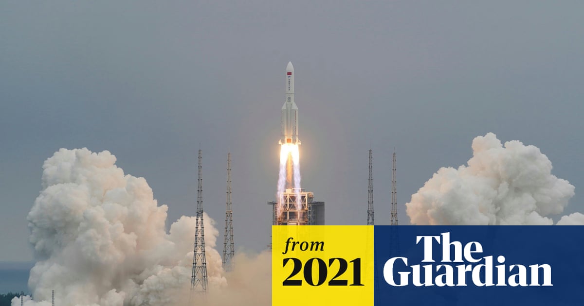

Kína szerint a hosszú menetelés 5B rakéta elégett az Indiai-óceán felett, a Maldív-szigetek közelében
"Wang Wenbin, a külügyminisztérium szóvivője pénteken azt mondta újságíróknak, hogy a rakéta olyan anyagból készült, amely a légkörbe való belépéskor elég, és hogy a törmelék nagy része szétesik"
