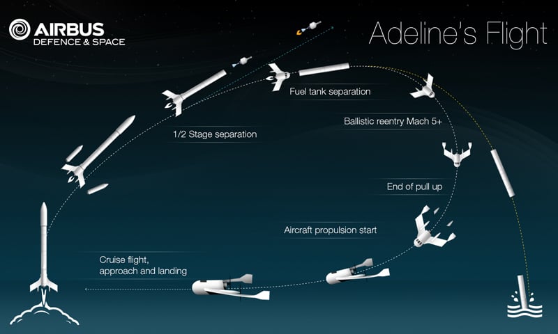

Ott ejtőernyő helyett aktiv meghajtással, és szárnyakkal tért volna vissza a hajtómű rész. Ezt végül elkaszálták.
