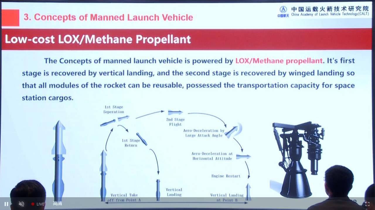

Már kínai koncepció is van az újrafelhasználható első fokozat kábeles ekapására.
Nekem mondjuk ez sem tűnik megbízhatóbbnak mint a SpaceX tornyos verziója.
Ja és a cargot és személyszállító rakétát leváltó új rakétát 5 éven belülre ígérik.
Ez meg lemaradt...
