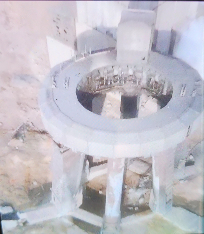

kissé nevetséges, hogy ennél kisebb rakéták inditópadjánál is elengedhetetlen láng terelő "Fire devert" egyszerűen nincs a Starhip alatt.

Szerintem 2 lehetőség van:
1 az egész indítóállást valami nagyon ideiglenes dolognak szánták
2 aki megtervezte, az teljesen hozzánemértő volt, mert még egy Falcon9nek sem lenne megfelelő..
Esetleg a kettő kombinációja.
Ha így építik KSC-ben, akkor mindjárt kezdhetik bontani és újratervezés. Lehet, nincs is olyan anyag, ami kibírná 33+ Raptor 90 fokos szögben érkező égéstermékét.
A sikertelenség okára szintén kettő:
1. nem megfelelő a Raptor megbízhatósága
2. az alkalmatlan kilövőállásből kaptak egy adag törmeléket és amiatt sérültek.
Vagy a kettő kombinációja.
Kicsit túl nagy falatnak tűnik ekkora rakéta a SpaceX-nek eddig. Lehet hátra még van 10+ év fejlesztési idő.
kifelejtettél valamit:
a prezentációt a megrendelőknek.
valamit mutatni kellet.
nem a végtelen szélviharba szórták el a pénzt.
szerintem a nem mükődő raptorok is a vissza verődések miattnem működtek.
Összességében a teszt nekem sikerült, tetszett csinálhatjátok tovább.
Az a vicc, hogy már amikor épült a pad, évekkel ezelőtt felmerültek aggályok a dizájn és főleg a tűzvezető árok hiánya miatt.
Az egyetlen rövid teljes gyújtású teszt után is láthatóak voltak sérülések. Csúszott is az indítás miatta jópár hónapot.
Mindössze annyi törtènt, hogy beburkolták acél lemezekkel.
Simán benne van, hogy részben a repkedő beton darabok is bejátszottak a Raptorok sérülésébe.
Már miért ne lenne anyag? Acél +viz! szinte mindenhol ezt alkalmazzák. Ezt pont nem kell kitalálni. Mondjuk ott a Saturn V vagy az SLS állása példának. A tolóerő nagyon hasonló.

Az nem probléma, hogy az indítóállás csaknem megsemmisült? Itt egy darabig tankolási teszt sem lesz, nem hogy hajtóműves szerintem

Számomra ebben a formában nagy csalódás a teszt.
A Pad rossz ahogy van.
A Raptorok megbízhatósaga kérdőjeles.
És èrtelmetlenül kukáztak egy Starship hajót.
Ezt egy értelmesebb tesztnél megelőzte volna legalább egy teljes idejű statikus Booster teszt, majd ha ott minden ok, szimpla Booster repülés, ha az is ok lehet összepakolni az egészet.
Vannak lépcsőfokok amiket nem lehet átugrani. Meg Elonnak se. Legalább is sok értelme nincs.

Valószínűleg Igen. Voltak is spekulációk, hogy majd kap a pad egy amolyan "csillag szerű" tűzvezetőt. De ezek szerint úgy voltak vele, hogy jóvanazúgy!
Nem látták, hogy a Szojúzoknak mekkora gödröt ástak?
Az, hogy a láng nem tudott szabadon áramlani valószínű, hogy az visszahatott a hajtóművekre is. Lassan, nehezen épült fel a tolóerő, a gyujtás+ 5 sec után mozdult meg egyáltalán a rakéta.
Újratervezés...
A képről úgy látom, hogy több méter mély gödör keletkezett.
