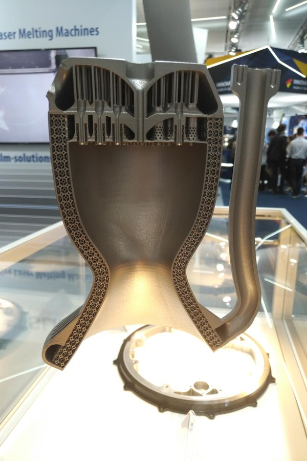

Itt egy elég kimerítő magyarázat az additív technológia használatára az űriparban.
A cikkben szereplő képek nem biztos, hogy visszaadják, hogy mennyire bonyolultak a hajtóművek alkatrészei.
Ráadásul a hagyományos technológiák, vagy a maratásos eljárásokkal nem biztos, hogy képes leszel legyártani egy ilyet:

Eddig ezt így oldották meg:
Nem pont ugyan az az alkatrész, de látszik, hogy egy ilyen technológiák segítségével egy darabban tudnak legyártani olyan bonyolult alkatrészeket - piszok nagy pontossággal -, amelyeket különben több darabból kellene.
Minden egyes darabnál oda kellene figyelni az illesztésekre (tömítések, pontos illsezkedő felületek, emberi összeszerelés), ráadásul minden illesztés egy potenciális hibaforrás!

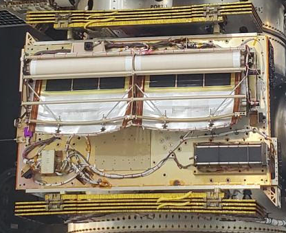

Épp böngészem a legutóbbi SpaceX Transporter-7 RideShare küldetés logját, és erre nicsak egy Magyar vonatkozású műholdra bukkanok..
aHR0cHM6Ly9jbXNjZG4uYXBwLmNvbnRlbnQucHJpdmF0ZS9jb250ZW50L2VlNzkwODE3OGZlZjQxZGJhNzFmN2RjOTc3OTM4MjAx.jpg
A fedélzeten ugyanis sok egyéb között a Magyar C3S kft műholdas cég egy 3U azaz "3kockányi" 10×10×34cm VIREO müholdja is helyet kapott! Az elérhető információ szerint ez egy technológia demonstrátor amivel képi feldolgozást végeznek mesterséges intelligencia segítségével..

A VIREO a Stack alján az amerikai Momentus cég Vigoride hordozóján kapott helyet.
Ez a hordozó részben műhold is a saját jogán, ezért látható hogy saját napelemekkel rendelkezik. Ezek vannak alul-felül összehajtogatva. Gondolom az oldalából löki majd ki a VIREO-t.
