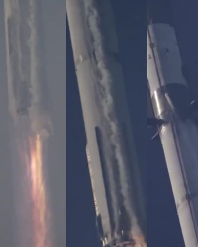

Ha megfigyelitek a videón latszik, hogy a hajtómű hibáktól függetlenül a Starshipből szinte végig folyt valószínűleg a metán végig a Booster oldalán. Eleinte több pontból látszik stream, nagyennyisegű folyás, később csak egy sáv.
Idővel az is alább hagyott és akkor latni a helyét is.. Lehet, hogy ez a kriogén metán folyás okozhatta a szeparátorok hibályát is, mert úgy tűnik jutott oda is bőven.

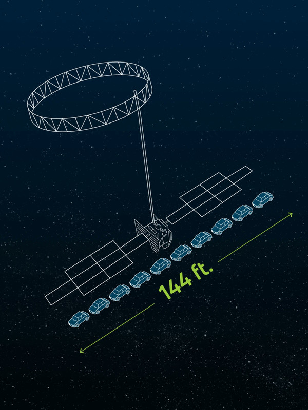

Mondjuk ez a Viasat3 igazi szörnyeteg kommunikációs műhold a méretei alapján is.
Kinyitott napelemekkel 44 méterés fesztávú, és a reflektora az egyik legnagyobb..
