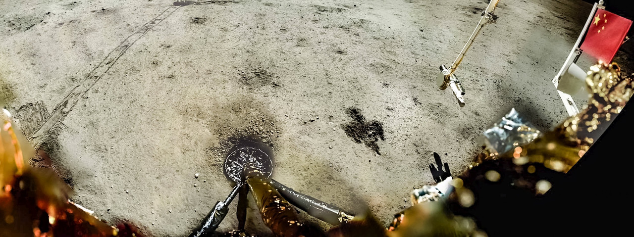

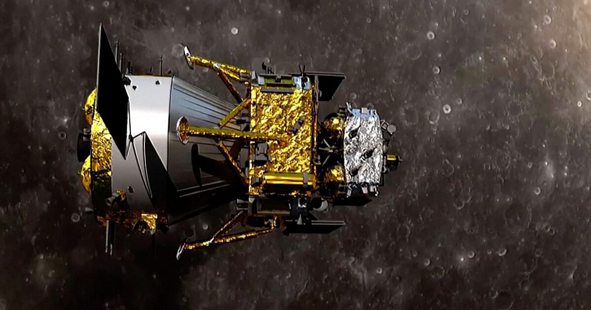

Az éles szeműek egy mini-rovert is felfedezhetnek a Landoló egységen;
Van benne nemzetközi kooperáció is..
Egy Francia gáz, és egy Svéd ion-detektor mellett egy olasz lézer retroreflectort is hordoz.
Beüzemelték a mini rovert is...
