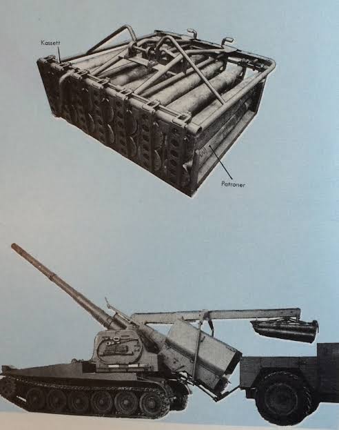

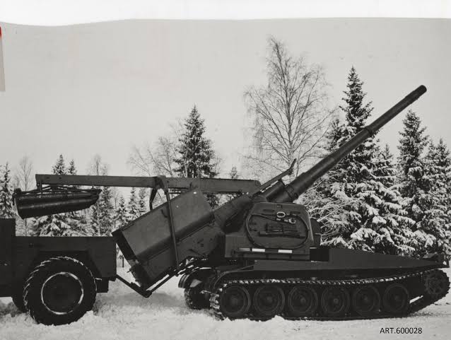

Ruby de Puteaux
Bandkanon 155mm
EzgFBeQVcAA_xO8
EzgF6gGVoAAMBt7

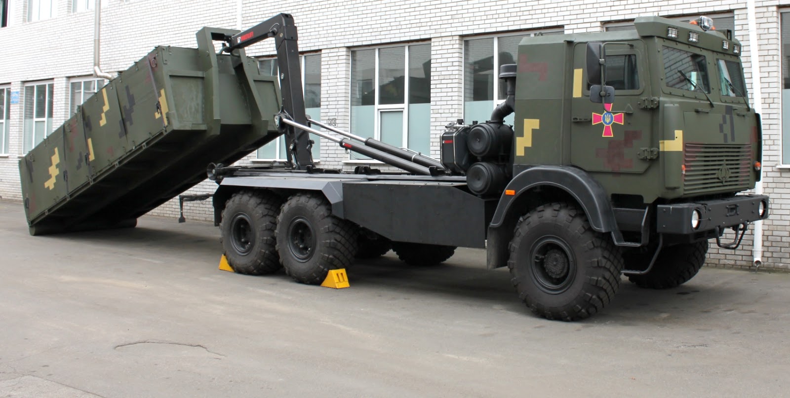

Lőszerszállító járműve Volvo SM 871 alapján készült.
