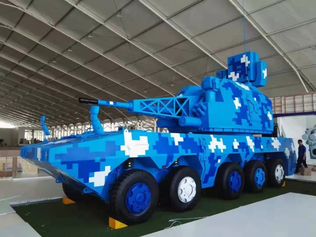

Baromi látványos eza festés,és legalább annyira nagy marhaság.
76milis légvédelmi gá.Hiába,a mai helikopter-fegyverzet,és a növekvő dronveszély kikényszeriti az AAk nehezülését is.
Szerintem a festés csak arra utal, hogy a haditengerészet egyik beszállítója fejlesztette ki. Az alap a hajókra szánt 76 mm ágyú lehet.
