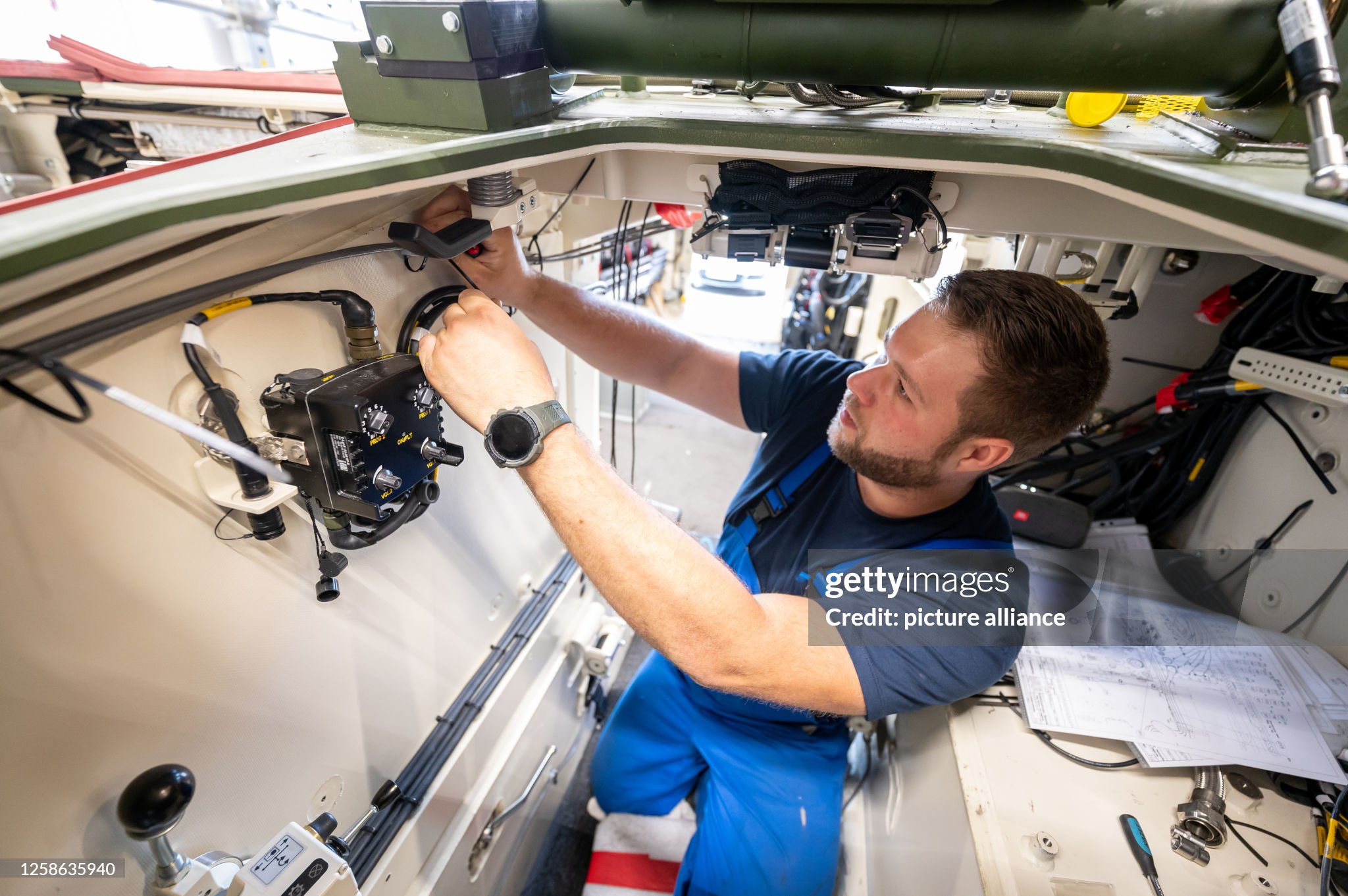

A tető lejjeb vitelébe. Mivel a v alak miatt magas a gép és ad egy limitet a beltér méretének.
Itt azért nem teljes V-ről beszélünk.
Itt a munkás térdepel a vezető állásban:
Szóval szerintem maga a sofőr nem befolyásol semmit.

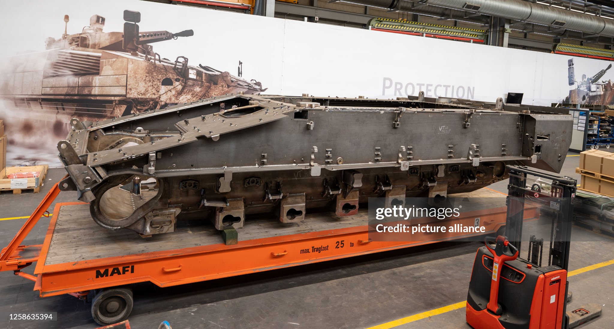

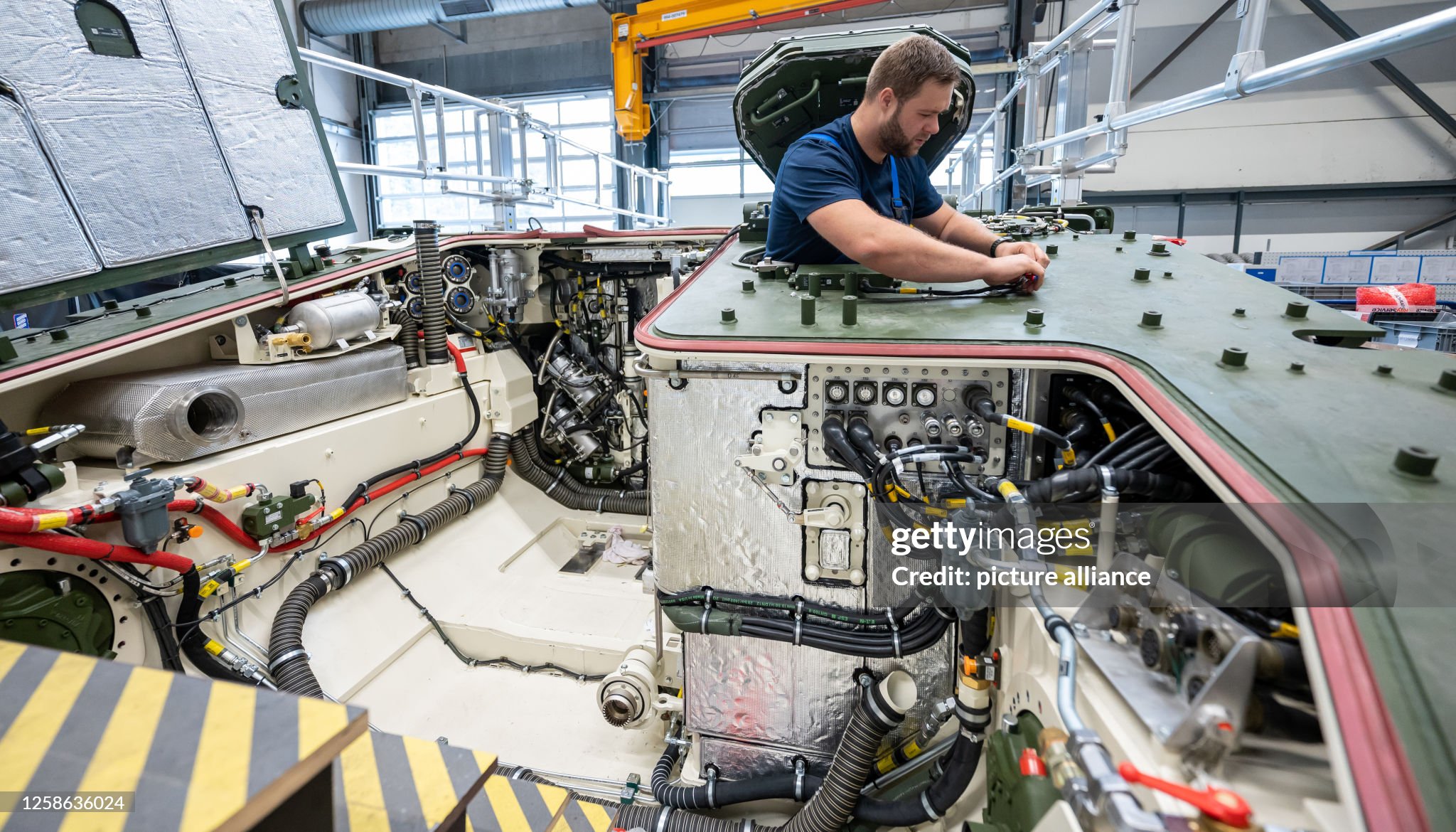

Magában a motortérben van némi lauf:
De én abban is látnék rációt, ha a homlokfalnak lenne egy kicsit kisebb szöge (ezzel azonos vastagség mellett nőne a védelem is). Ezzel nőne a motortér mérete, és könyebben szét lehetne húzni a motor (és a váltó) berendezéseit. Sőt maga a kihajtás is előbbre kerülhetne.
Ha egy picit feljebb vinnék a törést a homlokfal alján, akkor sokkal több hely lenne:
Szerintem a kialakításnál elsősorban a magas belmagasság volt a fő szempont, meg az, hogy minél kompaktabb legyen a motor, hogy a deszanttér minél tágasabb legyen. Ha ezek már nem szempontok, akkor lehetne szerintem ebből harckocsi teknőt is rittyenteni - minimális módosítássa.

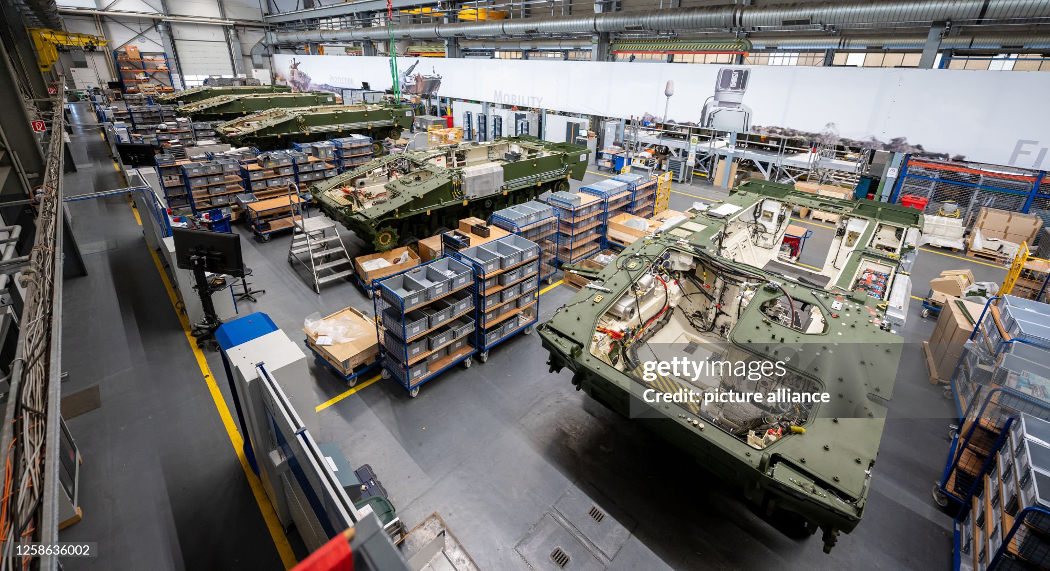

Amúgy nagyon jól látszik a teknő elején és a motortéren, hogy itt nincs komolyabb páncélzatnak hely.
Ez tényleg csak gépágyúk ellen védett.

A CV90-en is ott van. Csak éppen annak a vastagsága is korlátozott. Különben túllógna a páncél elem a vázon. Azzal meg oda a terepjáró képesség. Most csak tippelek, de itt összesen lehet vagy 30-40 cm körül a vastagság az alaplemezzel együtt.
A motorteret fedő lemezzel meg nem is nagyon lehet mit kezdeni, különben nem tudod kinyitni. A képek alapján maximum 5 cm-s lehet az a lap.
Ezek gépágyúk ellen elegendő adatok. Nem látom be, hogy ez, hogy bírna ki pl. egy 40 éves 3BM42 találatot.
